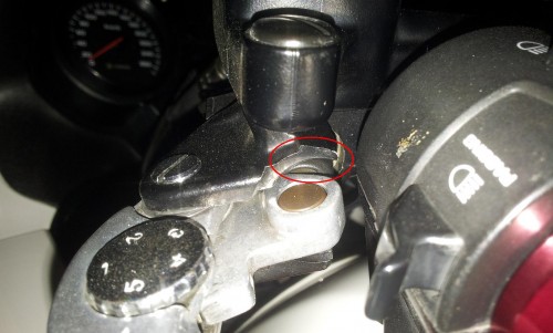

Mam takie zapytanie do was forumowicze :D zauważyłem że mam pękniętą gumę na popychaczu pompy sprzęgła. Sprawa ma się następująco czy ktoś z was już kiedyś wymieniał tą gumkę? Czy to jest trudna sprawa ? Czy po zdjęciu klamki sprzęgła będzie można bez problemu wyjąć starą i założyć nową bo chyba pełni ona zadanie żeby się brud nie dostawał do środka , a może się mylę :okulary2: zamieściłem zdjęcie o którą gumkę chodzi. Pozdrawiam :dance:

Ja wymieniłem w tamtym roku. Z wymianą nic trudnego. Guma chroni przed syfem. W zestawie ma gumkę bolec i tą mosiężna tuleje co jest w klamce.

zamawiałeś w ASO tą gumkę? bo ja patrzyłem na fiszkach i numer jest do samej gumki i nie jest to zestaw tak jak napisałeś no chyba że pod tym numerem jak zamawiasz to jest jako zestaw :okulary2:

Kolegami to zamawiał i było wszystko w jednym opakowaniu. Jak pamiętam było to z Larsson

aha no już znalazłem bo to zestaw naprawczy dlatego wszystko razem :D ja zamówiłem tyką tą gumkę w ASO i tylko ją wymienię reszta mi działa bez problemu :dance:
