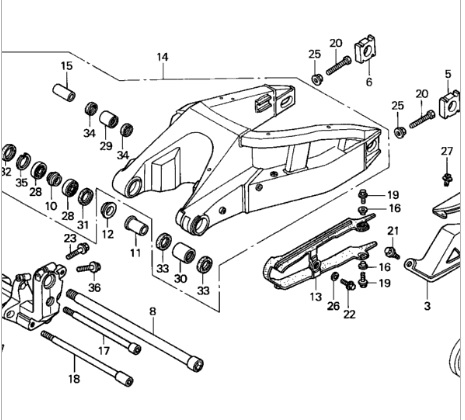

Mam pytanie, czy zna ktoś rozmiar łożyska igiełkowego które jest w wachaczu, w łozysko wchodzi tuleja i jest tu mocowany amortyzator.
Podrzucam zdjecie z serwisówki( zaznaczone czerwonym polem)

Jeśli chodzi o łożysko numer 29 z poniższego rysunku, to ma ono wymiary 17x24x25mm , wymiary te nie są podane w żadnej serwisówce ( a przynajmniej w tych które posiadam), zmierzyłem je kiedyś jak pomagałem koledze w naprawie, kontrolnie możesz to jeszcze zweryfikować, ale na 99% będą to te wymiary.

Chodzi dokładnie o to łozysko. Dzięki wielkie za pomoc. LWG !!
