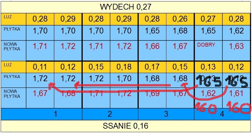

Jak wyżej , popraw tylko ssące .

Moje pomylka na 4rtym powinno byc 1,65 i 1,65

Zrób tak jak napisałem i będzie ok ;)

musisz kupic tylko 2 płytki 1,60 na 4 cylinder i trzy zamienic miejscami, i bedzie miał gites majonez narysowalem ci na twoim obrazku
druga sprawa gdzie znaalzles plytki o skoku 0,025 bo ja nigdzie nie widzialem takich.
i tak jak koledzy pisali wydechowe zostaw jak są

no widzisz dobrze wiedziec jak tak lodzio miiodzio zawsze to lepiej i mozna idealnie ustawic na sam srodek luzu majac plytki co 0,025.
co do starych plytek jasna sprawa trzeba sprawdzic mimo wszystko tym bardziej jak sie zamienia miejscami a to ze sie nie wytarly to mnie nie dziwi ja poki co nie spotkalem sie z wytartymi plytkami.
