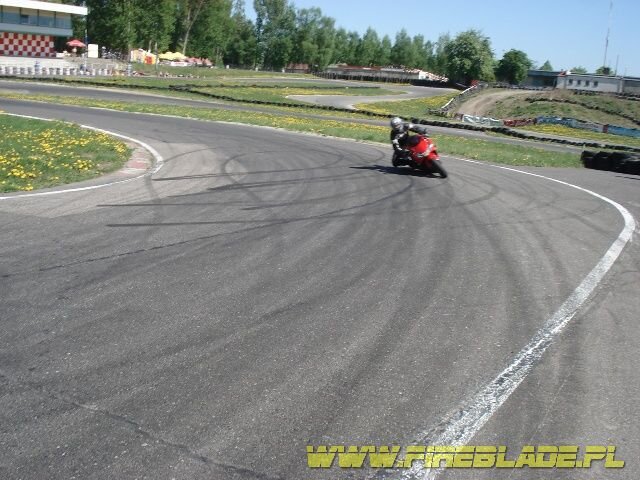

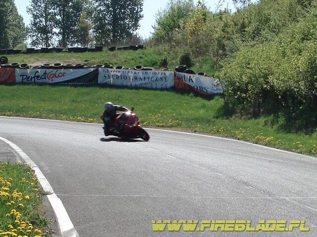

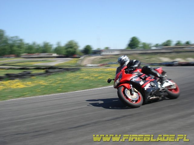

Oprócz tego że jestem leszczem-amatorem i pierwszy raz byłem na torze to historia wygląda następująco...
Tor kartingowy w Koszalinie, nic specjalnego choć jak na 20zł/h to piękna sprawa. Dość wąski, dużo zakrętów i oponę można zamknąć bez problemu. Do czego zmierzam...
Na jednym z winkli w prawo(moich ulubionych jak się okazało) próbowałem zejść na kolano. Prędkość w wirażu ok 60km/h, dość długi łuk. Kumpel jadący za mną stwierdził że już nie wiele brakuje, więc ja jeszcze niżej... Nagle coś jeb... zamotało mną ale na szczęście bez konsekwencji. Zatrzymałem się żeby obadać sprawę, a tu zeszlifowany podnóżek i owiewke!!! Jak to możliwe?? Czy to tylko i wyłącznie moja wina wynikająca ze złej pozycji na moto, czy może zły profil toru??? Kumple jak i sam właściciel toru stwierdził że jest to co najmniej dziwne :| Wrzuciłem kilka fotek...

tak na oko patrzac (coz tylko dwa zdjecia wiec moge sie mylic ) to chyba za bardzo na srodku siedzisz co owocuje tym ze skladasz za mocno moto a kolanem jeszcze nie dotykasz . sproboj w tym zakrecie tylek bardziej na prawo (w zasadzie tylko lewym pol dupkiem na siedzeniu) i barki z glowa nizej i w prawo.

Zejdź więcej z siedzenia tyłkiem i pochyl sie delikatnie do przodu tak jak kolega pisał głowa i barki troche na prawo i niżej nawet możesz sie wiecej wychylić tyłkiem niż na lewy pośladek. tylko się nie skręcaj w lewo. Powinno wyjść. Trening czyni mistrza.
