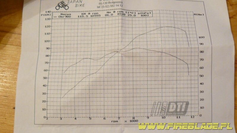

Wirus, a możesz wrzucić tutaj swój wykres? Powinni ci go wydrukować...

Oto wykres. Proszę koledzy o wypowiedzi dlaczego tak słabo ;)

Na moje oko nie ma poważnych dziur w mocy.
Trochę dziwi mnie ten dołek przy 5,5krpm, ale jak jeżdżę moją to też czuje w tym momencie, że jest słabsza.
Widziałem już sporo wykresów z hamowni od aut z silnikami tdi i wiadomo nie ma co porównywać takiej jednostki do nich, więc ogólnie wygląda dobrze.
Straty mogą być spowodowane oporami napędu lub niskim ciśnieniem w oponie oraz ogólnym zużyciem silnika, więc pewnie więcej nie wyciśniesz regulacją serwisową i nie ma co szukać koni, które odleciały z czasem :D

Mniej koni ok. A dlaczego moment wyższy od serii w "zużytym" silniku?? :027:

wirus1 pisze:Mniej koni ok. A dlaczego moment wyższy od serii w "zużytym" silniku?? :027:
Bo masz przelotowy wydech i może większą tylną zębatke, choć nie do końca jestem pewien, czy zębatka ma wpływ :mrgreen:
Powinienieś się cieszyć z Nm, czym więcej tym lepiej. NIe moc ma wpływ na przyśpieszenie tylko moment.

Zębatka nie ma wpływu, przed pomiarem, hamownia "zczytuje" przełożenie. Moc jest mocą - wartość fizyczna i nie zależy od przełożenia a od zdolności do wykonania pracy w określonym czasie, co innego siła napędowa na kole.
