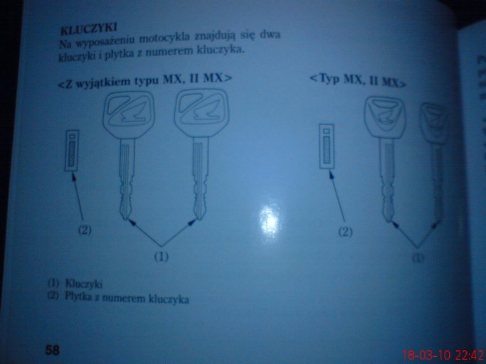

Post » 18 marca 2010, 23:49
Temu panu chodziło pewnie o to :)

Post » 18 marca 2010, 23:52
hmmm czyli jakis kod jest na tej plytce ? transpoderze?
Posty: 592
Lokalizacja: Ziemia
Rok produkcji: 2018
Post » 19 marca 2010, 00:07
Jest i pewnie mając ten numer można szybciej i łatwiej dorobić i zaprogramować kluczyk, ale bez numeru też musi dać radę :) Ja teżnie otrzymałem tej płytki i jeden kluczyk tylko mam więc też będę myślał niedługo o dorobieniu :)

Post » 19 marca 2010, 17:33
niestety nie mam tej plytki..

Post » 19 marca 2010, 21:51
Ta płytka nie jest potrzebna !!! Kupujesz surówkę, dajesz do docięcia, montujesz kabel i programujesz. Montaż kabla i opis programowania jest na forum.
