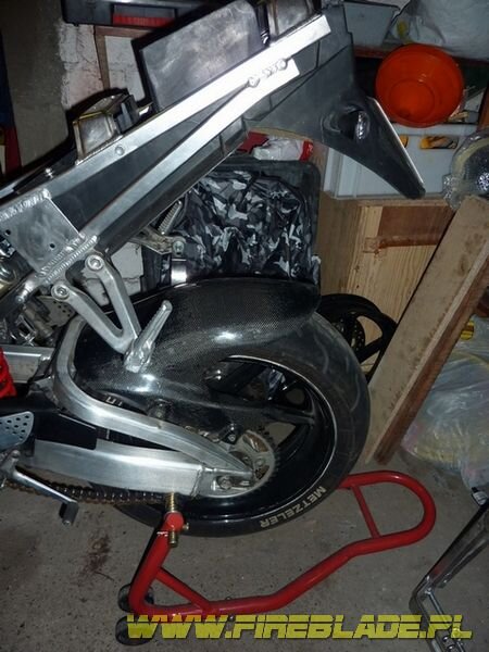

Ostatnio wymieniałem tylni stelaż, wyciągałem silnik , wszystko poskładałem i tu zdziwienie - stelaż wisi ze 20cm wyżej niż powinien !!! dodam że w zawieszeniu nic nie grzebałem.
Jeżeli ktoś wie o co chodzi to proszę o pomoc bo przy tej pogodzie długo bez motocykla nie wytrzymam.

zrobiłeś taka fotke ze mamy sie domyśleć co jest z lewej strony... :brawo:

lewa czy prawa - nie ma się co domyślać jak będziesz wiedział to wtedy napisz

A ten stelaz nie jest tak przypadkiem z sc28? Bo na to wygląda.

moze bys tak zrobil zdjecie calego motoru po dlugosci ;)

Może żle tylny amortyzator przykręciłeś? Niestety po takim zdjęciu ciężko coś wywnioskować.

zrobię inną fotkę a stelaż jest od sc33 i amorka też nie ruszałem

Czy ten stelaż który założyłeś jest oryginalny czy jakiś modzony?

Stelaż miał być od sc33 jednak gościu od którego kupowałem przesłał mi stelaż od sc28 z 95r
nie pozostało nic innego jak odesłać go z powrotem .
Dzięki za pomoc, pozdro.
