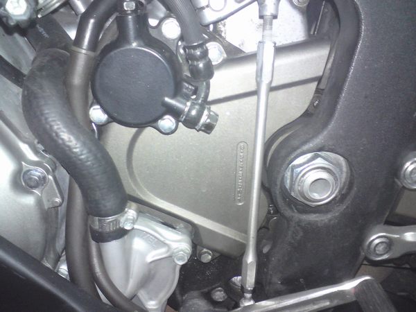

bede wymienial naped i mam problem z sciagniecie dekla przedniej zebatki
zawadza mi popma wody
czy przy tej operacji trzeba ja tez sciagnac

Da się wyjąć bez zdejmowania ale porysujesz sobie ten dekiel, pompe wystarczy tylko trochę wykręcić i wtedy wyjdzie bez problemu, przerabiałem temat jak czyściłem ten rejon

Ja sciagalem bez wykrecania pompy i nic sie nie porysowalo. Trzeba wykrecic serwo sprzegla i tam bedzie problem zeby wyjac jedna srube a potem kombinowac z deklem ale wyjdzie. Jesli sie przyklei do dekla ta przekladka metalowa to trzeba ja odzielic bo racem nie wyjda.

Tak właśnie. Trzeba odkręcić siłownik sprzęgła i nic się nie porysuje :)

Przerabiałem ten temat w sobotę. Serwo sprzęgła wykręcasz całkowicie a pompę wody lekko luzujesz i wszystko ładnie wychodzi.

W koncu udalo mi sie wyciagnac..nie bylo tak zle wystarczylo rozkrecic i podsunac do gory tak aby oslona nie zaczepiala o lancuch..dzieki za pomoc;)
