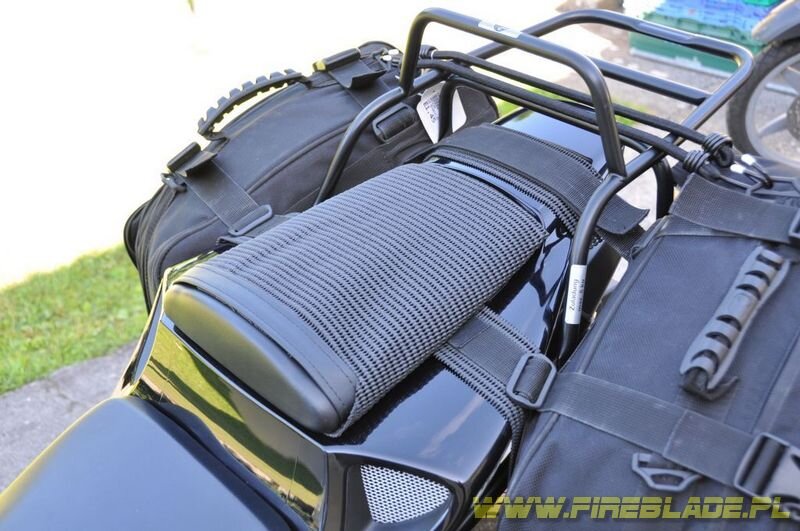

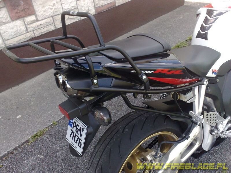

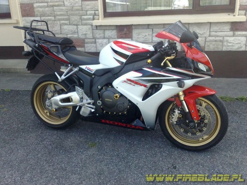

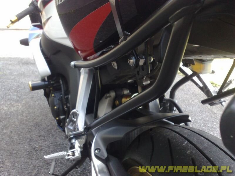

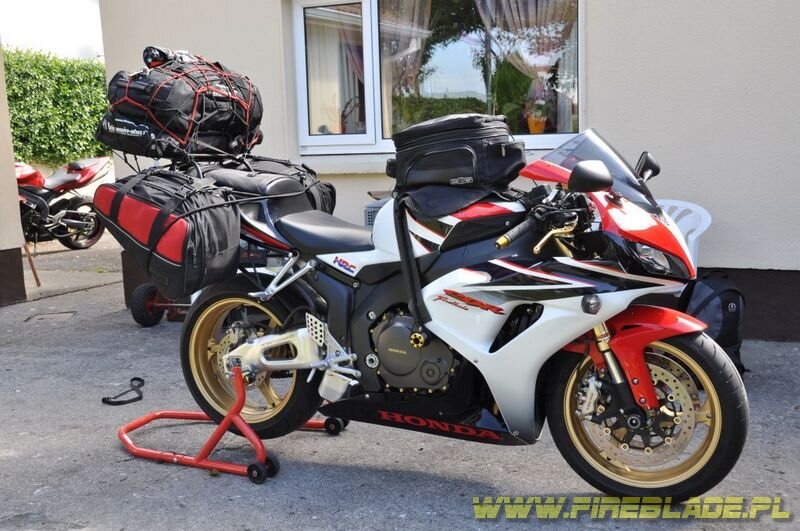

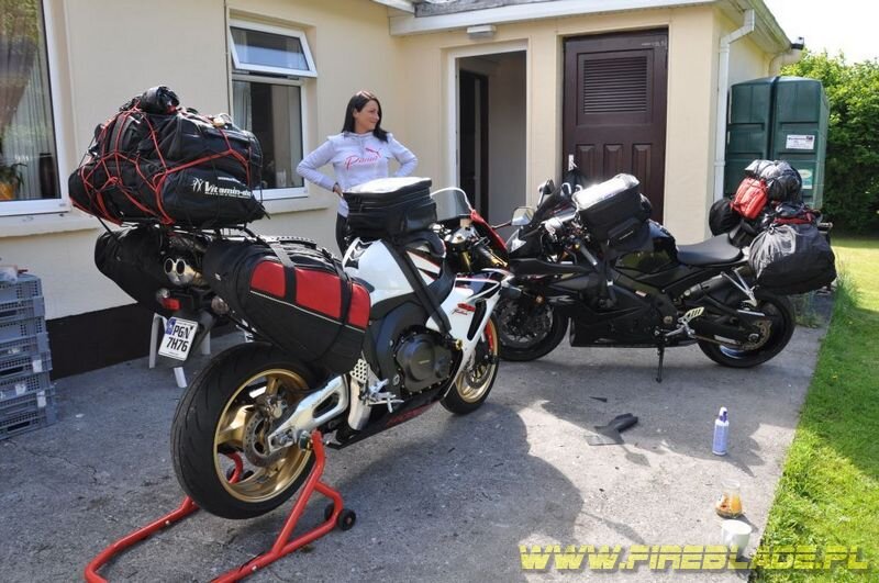

Mały updejcik do postu. Jestem po wycieczce i daje foty tego jak to wszystko zamontowałem. Moze sie przydać komus kto tak jak ja podróżuje z pasażerką. Bagażniki sa z niemieckiej firmy hepco&becker. Zamówiłem jakieś 3 tygodnie przed wyjazdem torbę-wałek speedbag 75litrowy z Louisa ale przyszedł w 5 dni po wyjeździe kiedy to już tyłek smażyłem na plaży w St Sebastian. Stąd ta torba na tailpacku. Dodatkowo zainstalowałem motocyklowe hermetyczne gniazdo zapalniczki z rozgałęźnikiem na nawigację plus inne urządzenie np telefon. Torba na bak posiada dedykowaną pod nawigację kieszeń która to prawie pozbawiła nas życia więc nie polecam. Bagażniki sprawowały się idealnie. Nawet przy prędkościach rzędu 240 ani drgnęły. Po 4800km bez żadnych problemów. pozdro!
[ Dodano: Pon Lip 12, 2010 9:35 pm ]
Może się przyda komuś wyjeżdżającemu na dłuższe wakacje bladym. Zdjęcia wstawione powyżej.
wszędzie gdzie elementy sakw lub paski dotykały lakieru podkładałem maty antypoślizgowe Oxford plus na siedzenie pasażerki żeby przy hamowaniu pozostała tam gdzie siedzi a nie na moich plecach
