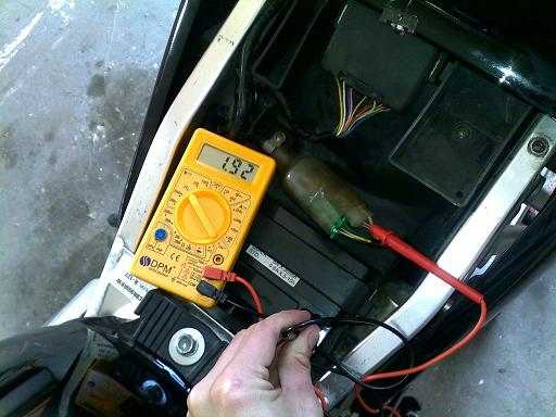

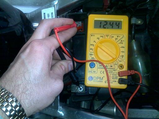

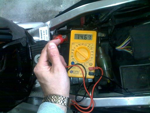

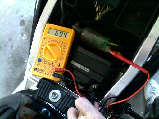

Poniżej wskazania w moim moto:
Napięcie na akumulatorze - motocykl nie działa.
Napięcie na włączonym zapłonie
Napięcie na kablu z alternatora (jeden z żótych) obroty do 1 krpm
Napięcie na kablu z alternatora (jeden z z żółtych), obroty powyżej 2 krpm
