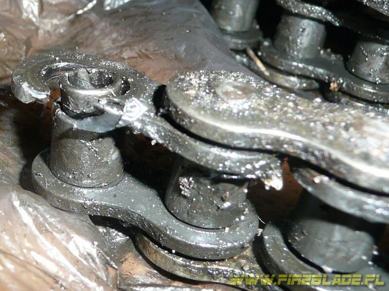

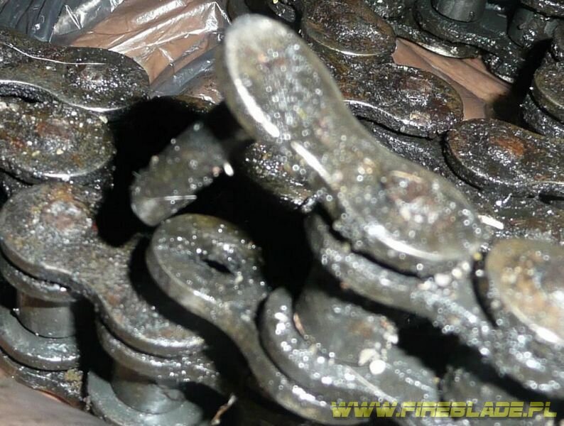

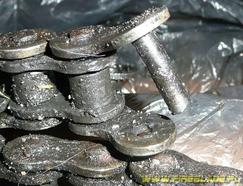

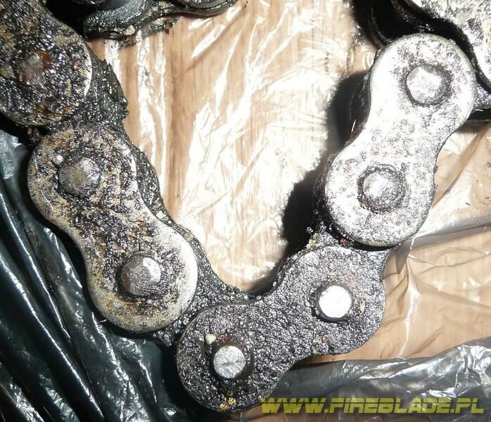

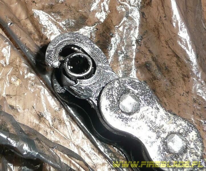

Jak zwykle same najgorsze przypuszczenia piszecie :P Spokojnie, nie jest tak źle. Motorek kupiłem w dobrym i zadbanym stanie. Napęd nie był umyty hehe, był i jest bardzo porządnie wysmarowany. Jego stan jest dobry oglądając zębatkę i naciąg łańcucha. Łańcuch to did 50vm, czyli dobry wzmacniany łańcuch, nigdzie nie spawany. Niestety jak widać nie był profesjonalnie zakuty :/ Tutaj lipa i niestety puścił na łączeniu. Poprzednik chciał dobrze ale albo mu nie wyszło albo mu się nie chciało i zrobił na odwal bo wiedział że i tak sprzeda. Ale po za tym naprawdę jest ok :) Fakt, dobrze że stało to się na prostej. Może i lipa że w ogóle się to stało, ale przynajmniej teraz jak zrobię będę pewny że takie coś nie będzie miało drugi raz miejsca. Piszecie że nowe ogniwo i zakuć. Też myślę że to nie jest zły pomysł, jeśli zrobi to się profesjonalnie a nie "młotkiem" ;) to powinno być ok :) U mnie właściwie będą potrzebne 2 nowe ogniwa, a te stare wywalić. Zamieszczam fotki łańcucha, obejrzyjcie to sobie dokładnie :) Niby poszło na łączeniu, ale na jednym zdjęciu 2 ogniwa trochę się różnią od innych, trochę coś mi tutaj śmierdzi, czy to też nie jest czasem jakaś złączka ? Piszcie co robić i skąd wziąć ogniwa do tego łańcucha :) I czy dać to do mechanika który ma dobrą zakuwarkę czy może zainwestować w taki sprzęt to i na przyszłość się przyda ? :)
Tutaj 2 różniące się od innych ogniwa

Ale ujepany :ooo:

chanbord pisze:Ale ujepany :ooo:
No jak spadł to się poturlał po piasku to normalka że brudny, nie to jest teraz ważne ;)

Piasek piaskiem, ale tak grubo smarowidła to nigdy nie miałem na łańcuchu :) Ble :)
Oczywiście, że to nie ważne. Ja smaruję syntetycznym i całkowicie inaczej to wygląda. :)

Kupiłbym drugi napęd, skąd masz pewność że inne ogniwo nie zawiedzie tak samo, zresztą padło ogniwko wewnętrzne i po złożeniu łańcucha byś miał krótszy o 2 ogniwa.

Nie da rady zakutego, bo musi przejść przez zastrzał wahacza, czyli zdejmowanie nie pomoże (wystarczy spojrzeć na moto :P ).
A patrzyłeś w którym miejscu pękł, czy będziesz teraz miał 3 miejsca łączenia??
