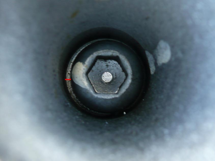

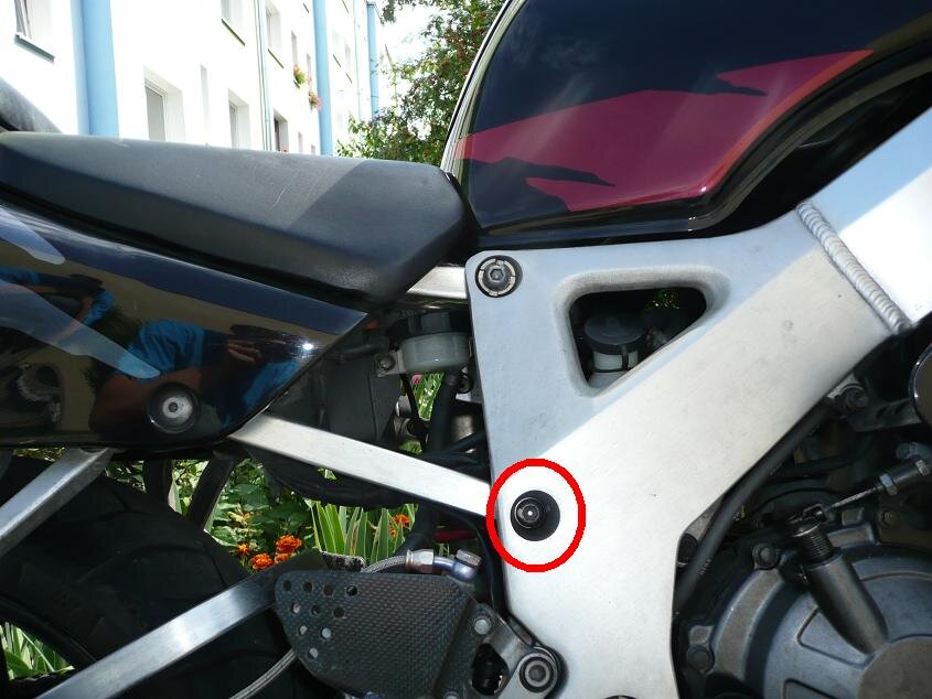

Mam luz mały luz i nie wiem czy jest to normalne czy czegoś tam brakuje. Otóż tak jak na zdjęciach, jeśli chwycę motor za zadupek i pociągnę do góry to jest luz, ta śruba na fotce sobie lata, luz jest taki jak ta kreseczka na fotce. Nie wiem czy tam brak jakiejś podkładki czy tak ma być ? Moim zdaniem powinien chodzić tylko wahacz a góra nie, ale może się mylę, podpowiedzcie czy tak ma być ? Przez to bardzo mi skrzypiało zawieszenie, ale wpryskałem tam z obu stron wd40 i jest w miarę, nie trzeszczy bo jest lepszy uślizg. Może jakąś podkładką czy czymś w ogóle ruszanie się tej śruby wyeliminować ?

to jest sroba od stelaza proponuje ja dokrecic i tak samo pozostale

No rzeczywiście okazało się że są poluzowane, dzięki bardzo ;)
