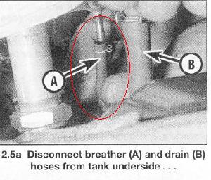

Ponadto jeszcze jedna sprawa. Jak zdejmowałem bak zauważyłem że nie ma jednego wężyka podłączonego, tylko urwana końcówka. Ten taki najmniejszy wężyk. Nie wiem czy ma on jakieś znaczenie ? Ten na rysunku.

Ten mały wezyk to odpowietrzenie, lepiej zeby był ale nie ma wpływu na prace silnika.

A ten gruby wężyk w takim razie to co to jest ? Spust ?
Posty: 349
Lokalizacja: Nysa
Post » 28 września 2010, 16:59
Tak.
