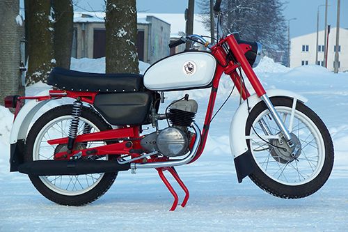

Post » 15 grudnia 2010, 22:04
lepsza fotka
Posty: 566
Lokalizacja: Wrp
Motocykl: streetfighter
Post » 16 grudnia 2010, 00:37
jak z pocztówki , fajnie tu wyszła ta fota
