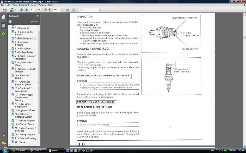

swiece dokrecamy sila 12Nm bez luzowania absolutnie niczego :D
[ Dodano: Wto Mar 15, 2011 7:23 pm ]
zalecane przerwy elektrod to : od 0.8 do 0.9mm
zalecany typ swiec : NGK CR9EH - 9 lub ND U27FER-9
[ Dodano: Wto Mar 15, 2011 7:24 pm ]
mama nadzieje, ze cos to Wam pomoze ;)

chomik666 pisze:swiece dokrecamy sila 12Nm bez luzowania absolutnie niczego
Pewny jesteś?? Z tego co ja się orientuje to dokręcamy na 15Nm i dobrze jest po 10min jak trochę "siądą" świece czyli podkładki się wygniotą to jeszcze raz z ta samą siłą dokręcić czyli sprawdzić wszystkie jeszcze raz!!!

raczej pewny, mam tak u siebie, a w ogole informacje taka podaje:
HAYNES SERVICE & REPAIR MANUAL
HONDA FIREBLADE
Fours '92-'99

Post » 15 marca 2011, 22:20
Instrukcja cbr 929
manual

toper-utl pisze:Instrukcja cbr 929
najpierw CENZURA, a pozniej ostrzezenie, ze jak bedzie za luzno to CENZURA silnik :D dziwna instrukcja, wole polegac na kluczu dynamo :)
Posty: 1036
Pochwały: 43
Post » 15 marca 2011, 22:58
Hheh,, tez mnie to ostrzezenie na koniec zaskoczyło, ale lepiej pozno niz wcale...
Jest jeszcze jeden myk, instrukcja mowi ze nie powinno sie ustawiac przerwy na swiecy, gdyz jesli jest ona niewlascia to do wymiany. A haynes pisze aby na dzien dobry ja ustawic - widac co ksiazka to inna szkoła.
Ja teraz tez kluczem dyno dokrecam, bez stresu ze swieczka wystrzeli czy tez gwint urwie.
Za małolata to były czasy, człowiek nie wiedział ze jest cos takiego jak klucz dynamometryczny i ze trzeba cos z odpowiednim momentem dokrecac, a sprzety i tak działały, raz lepiej raz gorzej ale zawsze do przodu,, a teraz sie wyuczył i ile roboty wiecej..... bez synsuuuu
