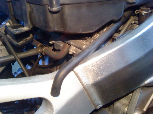

witam, jestem nowym posiadaczem cbr-ki i nie za bardzo wiem do czego jest ten wężyk (jest luźny) jeśli by ktoś wiedział czy ma gdzieś być podłączony czy nadal ma leżeć luźno proszę o odpowiedź!

U mnie też jest luźny. Tak samo jak i u jednego kolegi z forum bo też pytał mnie o ten wężyk. Więc tak ma być :P

do niedawna tez tak myslałem i chyba nawet tobie "trauma" tak podpowiadałem, ale jak sie okazuje idzie on do tego trojnika od odpowietrzenia zbiornika. czlowiek cale zycie sie uczy.....

Chyba się mylisz kolego . Serwisówka mówi że jest nie podłączony i powinien być umiejscowiony (jego zagięty koniec) w takiej metalowej przelotce z prawej , wewnętrznej strony ramy . Przelotka ta jest z zwiniętego stalowego drutu i mocowana jest w tym samym miejscu co prawy uchwyt owiewki (tzw. owiewki serwisowej) .

mialem 6sztuk sc33 i w kazdym lezal luzno i nikomu nie przeszkadzal

Widziałem się dzisiaj z kolegą Przemkiem i porównaliśmy jest identycznie. A on wyczytał w serwisówce ,że ta rurka coś tam odpowietrza i tak powinna być ;p

kacza pisze:Chyba się mylisz kolego . Serwisówka mówi że jest nie podłączony i powinien być umiejscowiony (jego zagięty koniec) w takiej metalowej przelotce z prawej , wewnętrznej strony ramy . Przelotka ta jest z zwiniętego stalowego drutu i mocowana jest w tym samym miejscu co prawy uchwyt owiewki (tzw. owiewki serwisowej) .
Szcerze powiem ze w dotychczasowych moich dwoch fajerach i kilku sztukach znajomych bylo tak samo jak piszecie. Narazie mam podlaczone tak jak wy, w sobote miałem to obadac organoleptycznie i jak cos polaczyc. To ze jest ona puszczona luzem jeszcze jestem w stanie zrozumiec, ale w jej bardzo niedalekim otoczeniu jest druga rowniez luzem od trojnika odpowietrzenia zbiornika paliwa puszczona przy ramie, i aż sie prosi zeby je złączyć :P ... Jedna i druga jest "kanałem wentylacyjnym" zbiornika oraz gazników i byłem wrecz pewny ze powinny byc razem.
A z tym odpowietrzeniem zbiornika jak macie, jak ida wezyki od trojnika ?.
Psychozy od tego motura dostane, a jak fachofcof mechanikow pytałem to kazdy inaczej gada w aso tez sie tylko oblizneli//

to odpowietrznik jest, żeby CI się nierozszczelniał zbiornik po nagrzaniu w upalne dni.

O matko to jest od gaźników, przewróć motor to Ci będzie się tędy lało paliwo...
