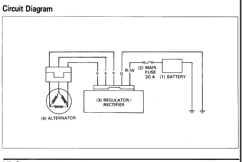

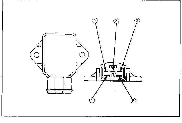

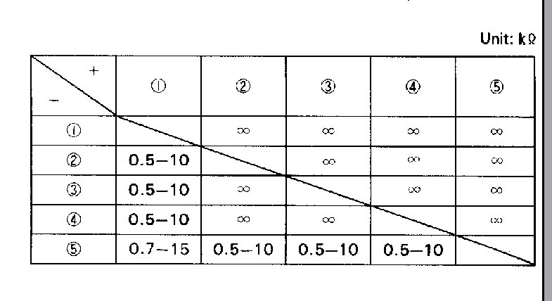

masz tutaj schematy które mogą Ci być potrzebne, może coś Ci sie przyda :)
