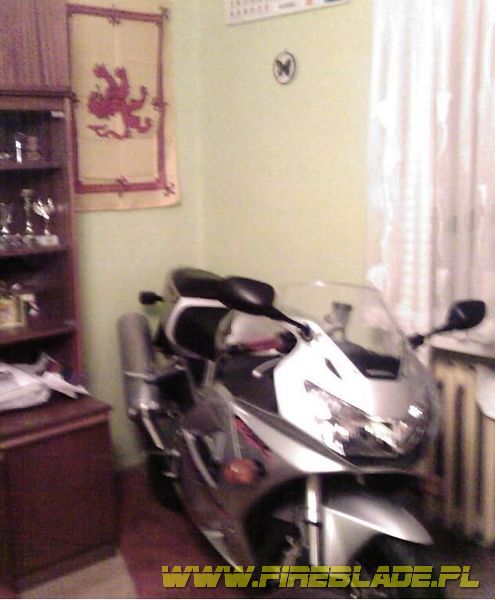

ja wrzucilem moto do pokoju i tyle hehe

heh wypas fota też bym chciał tak moto garażować niestety w bloku się nie da :) Ja tez mam alarm Datatool i po wyjęciu aku alarm jest bezużyteczny. tomogt jeśli chcesz wyjąć aku to najpierw musisz włączyć alarm w tryb serwisowy w ten sposób :
