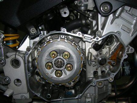

Witam
Zabrałem się do wymiany sprzęgła, ponieważ ślizgało mi się przy wyższych obrotach. Napotkałem jednak śrubę z którą nie mogę sobie poradzić. Wygląda tak:
Według serwisówki powinienem użyć odpowiedniego klucza do zablokowania kosza sprzęgła po czym odkręcić nakrętkę ale czy jest jakiś sposób by odkręcić tą śrubę bez tego klucza. Próbowałem na włączonym biegu i hamulcu ale nie rusza a boję się że coś uszkodzę np. w skrzyni.

Post » 16 października 2012, 17:07
bam pisze:
Jasne,klucza nie kupuj ,bo miałem taki i się z biegiem czasu pokrzywił.
Najłatwiej ,kompresor obojętnie jaki byle pompował ok 6-8bar do tego kawałek węża prostego,ale nie ten 5mm giętki sprężynujący za 12zł z targu i klucz pneumatyczny ok 100zł z nasadkami już są jakieś słabsze na allegro.

na scigaczu niestety pomineli interesujący mnie fakt odkręcenia tej śruby. Zakładam że posiadają w zakładzie specjalny klucz do sprzęgła bądź co bardziej prawdopodobne zrobili to kluczem dynamometrycznym
[ Dodano: Wto Paź 16, 2012 5:15 pm ]
miałem na myśli klucz pneumatyczny oczywiście:D którego też nie posiadam. Czyli bez pneumata nie dam rady? nie ma żdnego sposobu żeby zblokować kosz sprzęgła i odkręcić nakrętkę zwykłym nasadkowym kluczem?

Post » 16 października 2012, 17:42
nie ma bo kosz jest z amelinium i Ci po prostu CENZURA...ino kompresor i odkrecic na zryw

Post » 24 października 2012, 14:45
Miałem wyłamany trzpień na sprężynkę i zrobioną jakąś prowizorkę na śrubkę więc wolałem wymienić.
śrubę z którą był problem odkręciłem pneumatem w zaprzyjaźnionym warsztacie. Dziękuję za pomysł i pomoc!
