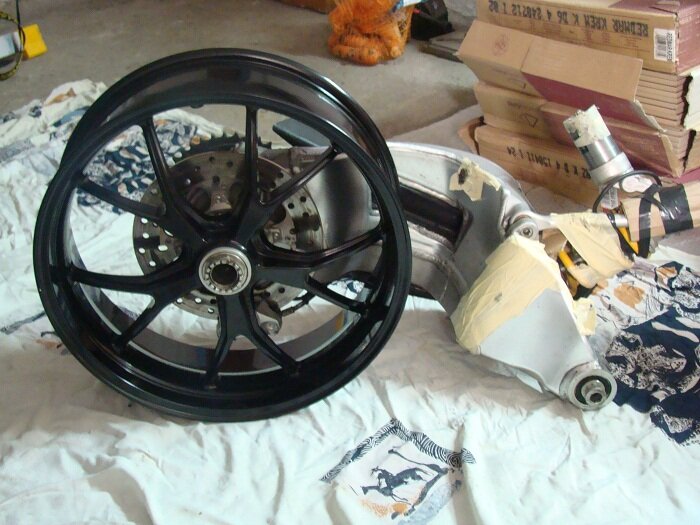

Teraz czas na mojego fightera :) pomysł po głowie chodził z 10 lat ale w końcu zaczynam :)

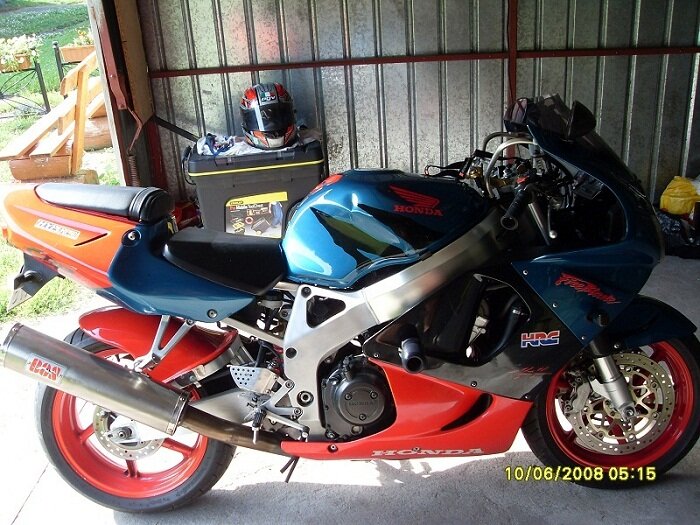

Baza wiadomo jaka - cbr 900 Sc33 1999r (ładna rama i porządny silnik)

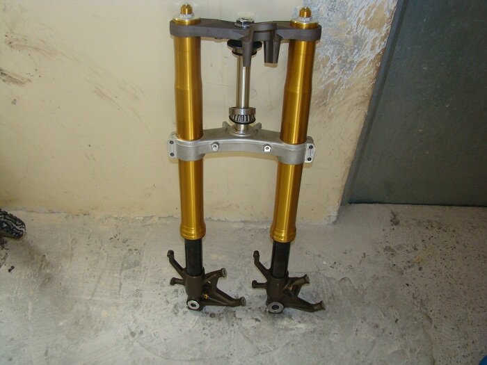

Z przodu bedą upsy z kawy zx 10 04-05r z felgą 17, zaciskami promieniowymi i ładnymi tarczami wave w orginale :)

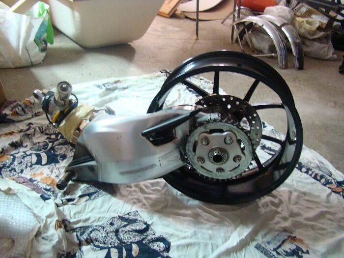

Tylne zawieszenie bedzie od ducata 848 czyli monowachacz z ładną felgą :)
oto kilka zdjeć :)
Baza
Będzie mała rzeźba rzeby zamocować amor :)

Apropo wachacza od ducata to orginalna ośka od hondy idealnie pasuje w łożyska wachacza :) trzeba bedzie ewentualnie dorobić dystanse.
Żeby wsadzić upsy od kawy to najlepiej jest wsadzić sztyce od hondy w półke do kawy
(tokarz powinien dorobić tuleje i wsadzić na prasie)

tył od dukata zajebisty fajna fela

wahacz jest piekny,lubie jak jest tak dużo"mięsa",ale ciekawi mnie jak z osią zębatek będzie hihi:
upsy tez jak z obrazka ,czekam na wyniki :one:

Kamyk lampy kupowałem na ebayu są uniwersalne. To samo co gajdar pisze zastanawia mnie jak uda Ci się poustawiać to w lini. Możliwe że nie będzie dużo dłubaniny.
