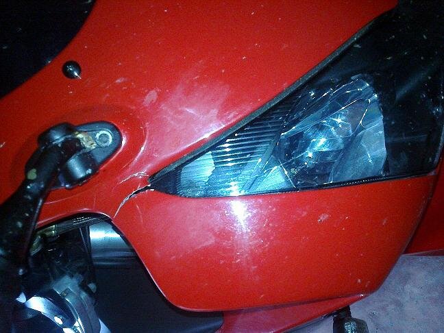

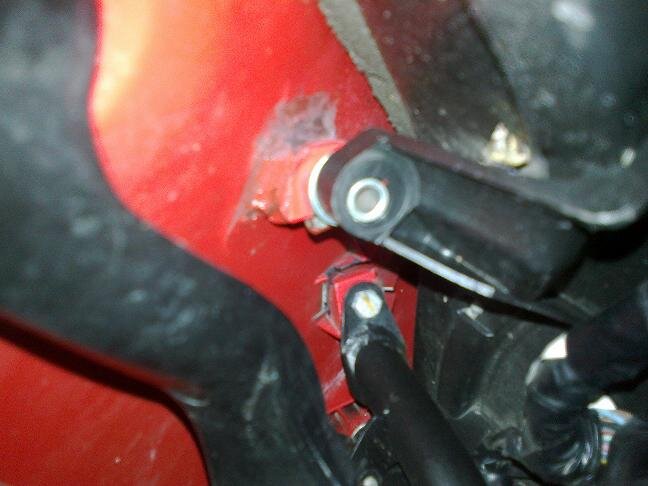

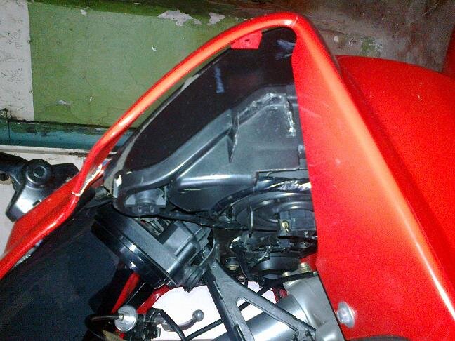

Post » 11 września 2013, 11:51
tak to wygląda na zdjęciach ( jakość nie jest szałowa, robiłem telefonem bo aparat u dziewczyny został). Wydaje mi się że problemu nie będzie z pospawaniem, tak jak kolega wyżej napisał wezmę czache, lampę i stelaż ewentualnie żeby elegancko to złożyć aby nic nie odstawało. Na zdjęciu widać też że brakuje tego mocowania lampa-czacha co jest na lampie, trzeba będzie coś pokąbinować bo w przeciwnym razie to pęknięcie na czasze będzie chyba znowu wychodzić. Chociaż wzmocnione siatkę może się będzie trzymać

Post » 11 września 2013, 18:31
sporo ucha ci brakuje :/ . W domku będę to wrzucę ci fotki mocowań co mam oraz mam lampę od sc 44 i ma mocowania tam jakieś jak coś też wrzucę i mogę odciąć i wysłać nie ma problemu ;) .

Post » 11 września 2013, 19:48
pęknięcie czachy w tym miejscu to standard w 954.A bolce w lampie masz dobre?
Jak dasz do kogoś kumatego to ci uchwyt lampy dorobi bez problemu,tylko będziesz musiał kawałek lampy pomalować czarnym matem.

Post » 11 września 2013, 20:44
AdamSsS byłbym bardzo wdzięczny gdybyś rzucił okiem jak te mocowania wyglądają w 929 i czy uda się coś z tego wymodzić na Twoje oko, wtedy będziemy się dogadywać co dalej. Luis954 a ten gość w Kaliszu to rozumiem że Ty? :D pytałem tu u siebie i mówił mi tak jak pisałem wcześniej że wtopi sitake w owiewke i pospawa bądź zaklei, ale nie znam opinii jak wychodzi mu to na motocyklach. gościu z serwisu powiedział mi ze to ogarnie ale nie wiem...co do tych bolców w lampie-nie bardzo wiem o co chodzi...ogólnie to tylko ta prawa strona jest nadruszona, cała reszta jest w porządku :) reszta mocowania jest dobra to te bolce chyba też, dzięki chłopaki za zaangażowanie w moją sprawę

Post » 11 września 2013, 22:54
dwa bolce od lampy pod zegarami wchodzą w stelaż one też lubią pęknąć.a ten gość to nie ja :D .znam bo u mnie robił czachę.
