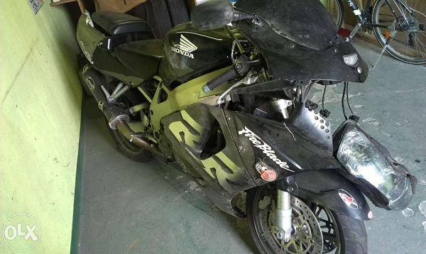

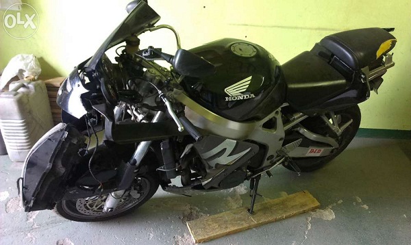

kupilem po wypadku. silnik chodzil pieknie postanowilem popracować nad uszkodzeniami.
kupiona powypadku.

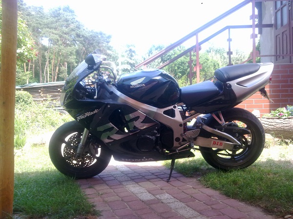

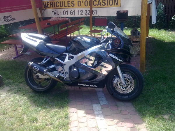

tu juz naprawnona wymieniony przód. pomalowana DO oryginalu i Myslę ze w 90% sie udalo, cbr900 jest uratowana od sprzedarzy na czesci i dalej jeżdzi i lśni.
pozostalo jeszcze kierunki z przodu, blotnik i kilka drobiazgów

Zgruzowana ładnie była.
Pieknie wygląda zrobiona Gratulację i zadowolenia życzę :one:

Byl ładny dzwon, przednie kolo niemalże pod silnikiem

Polki też zmieniales czy przetrwały? Lagi drugie czy prostowales?

pólki wymienilem i lagi +przednia felga

te koło nie zostało zbyt blisko pługu? czy tylko mi się tak wydaje? jeśli uratowana i prosta, to jeszcze tylko błotnik do przodu i na drogę :D
