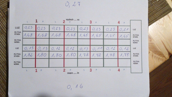

Witam.... zabieram sie do regulacji zaworów.....
szukałem na forum podobnego tematu , ale chyba jestem ślepy ;-)....jest może ktos kto już to robił i wsparł by radą i przeliczeniami płytek ?
sprawa wygląda tak.....moto już rozebrane , luzy zmierzone ( wydech 7 x 0.23 i 1 x 21 ,,,,, ssące 3 x 0.13 , 4x 0.12 i 1 x 0.11 )
także w/g mnie wszystkie do wymiany :-( ...moto ma ok 50000 i wyglada jakby od nowości nikt tego nie robił ;-)...
problem polega na tym że silnik jest w ramie i strasznie mało miejsca jest przy wałku ssącym....boję się że po zdemontowaniu nie będe mógł prawidłowo ustawić pozycji "IN" ???
kolejna sprawa to gdy już wyjmę płytki i pomierzę potrzebował bym aby ktos skorygował moje przeliczenia :-)...wiek już nie ten a i do szkoły pod górkę było ;-)
z góry dzięki za chęci :-)

Po zdjęciu wałków i pomierzeniu gr. płytek może okazać się, że potrzebujesz tylko kilku. Rozrysuj sobie na kartce gdzie który zawór i na kartce układaj szklanki i płytki( żebyś wiedział gdzie co było) i oczywiście spisz wszystkie wymiary płytek i luzy przed rozebraniem. Co do wałków to dobrze ustaw na znakach i dodatkowo zrób sobie znaki na łańcuchu i wałkach np.korektorem. Dodam że raczej nie obędzie się bez opuszczania silnika w dół bo dostęp do napinacza jest CENZURA.
Re: regulacja zaworów
Post » 24 stycznia 2016, 23:42
Nie wiem jak 954 ale w 929 nie musiałem silnika ruszać wszystko poszło ok w ramie. Kolega wyżej bardzo dobrze napisał porób sobie swoje znaki markerem czy tam korektorem i składaj wszystko na swoje znaki. Pamiętaj przy skręcaniu użyć kleju do śrub od stopki walka. Wszystko sobie rozrysuj na kartce żebyś mógł sobie porobić strzałki która płytka gdzie pójdzie bo napewno sporo sobie tylko pozamieniasz miejscami a dokupisz tylko że dwie czy trzy nowe i pamiętaj oczywiście składać wszystko kluczem dynamometrycznym dobrym bo jak za mocno czy lekko skrecisz to wyjdzie kupa z pomiarów luzow

Jak poukladasz plytki na kartce to odrazu zrob sobie zdjecie,bo jak robisz to pierwszy raz to na bank kilka razy bedziesz je zamienial miejscami :P a wymiary plytek potrzebnych mozesz tu wrzucic to sie wymienimy moze bo mam ich troche :)

a więc tak :-)
wałki już na zew . ........i teraz w podpunktach :
1 - napinacz udaąło się wyjąć bez opuszczania silnika ( później opisze jak)
2- napinacz wysunął się o 8mm gdy go wyjąłem , czyli mniejszą połowę jest schowany - jeśli on ma być odpowiednikiem wymiany rozrządu to myślę że nie ma sensu i chyba ktoś go wymieniał ( ok 50000 km na licznik obecnie ma moto)
3 - MAM POMIARY PŁYTEK I PROSIŁ BYM KOGOŚ ABY POLICZYŁ ZE MNĄ ŻEBY MNIE SPRAWDZIĆ ( ja to będę robił jutro )
co do samych płytek to różnice między nimi są tak małe jak i między luzami na poszczególnych zaworach...tak więc nie wiem czy po prostu od nowości nie były ruszane ???? czy może siedzi w niej 2 silnik z mniejszym przebiegiem ???? nie mam pojęcia.....
poniżej fota z tabelką pomiaru luzu zaworowego ( ... dodam że chyba będziemy robić na środkowy wymiar : ssące 0,16 wydechowe 0,27 ) ???
no i oczywiście miłe widziana podpowiedź na temat rozrządu :-) :-) :-) :)
