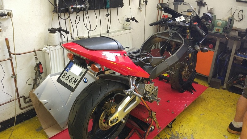

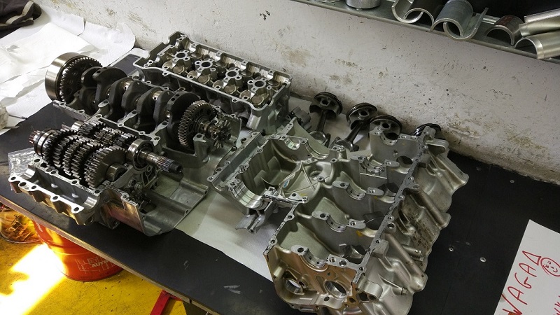

Do ludzi którzy odzywali się odnośnie sprawy na maila. Jak chcę odpowiedzieć, to serwer maila odsyła mi zwrotki i prawdopodobnie maile do was nie dochodzą więc daje znać tutaj jak się sprawy mają.
Sprawy się mają jak poniżej:
Głowica jest w najlepszym porządku, dół tak samo. Okazało się, że przyczyną była wytarta gładź na czwartej bańce i tłok przy nawrocie stukał górą w tuleje. Zdecydowałem się zrobić remont, można powiedzieć generalny. Na początku przyszłego tygodnia powinienem dostać ze stanów tłoki oem nadwymiar, komplet panewek, sworznie i kilka innych dupereli. Blok leci na szlif i honowanie. Przy okazji zmieniony będzie łańcuch rozrządu i napinacz, łożysko w główce i jeszcze trochę dupereli.
