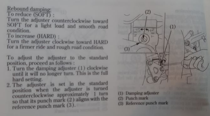

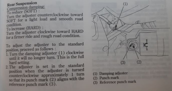

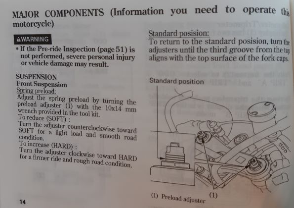

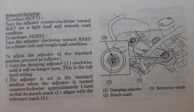

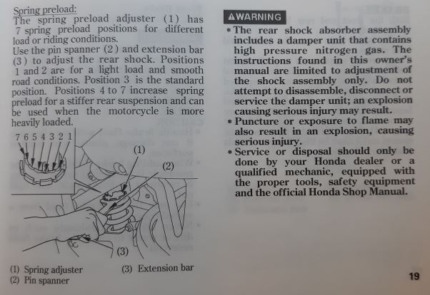

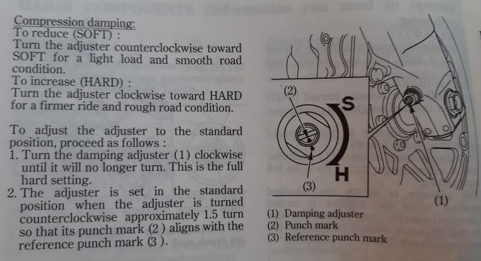

Witam, gdzie mogę znaleźć ustawienia fabryczne zawiasu do sc33 znalazłem tylko do sc44.
Potrzebuje pod wagę ~78kg
Posty: 1036
Pochwały: 43
Re: Ustawienia fabryczne zawieszenia SC33
Post » 11 października 2019, 16:55
Ustawienia dla polifta
