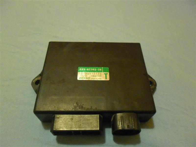

Witam. Oczywiście zdaje sobie sprawę ze to forum Hondy ale wiem ze tylko tutaj mogę dostać odpowiedź na moje pytanie....

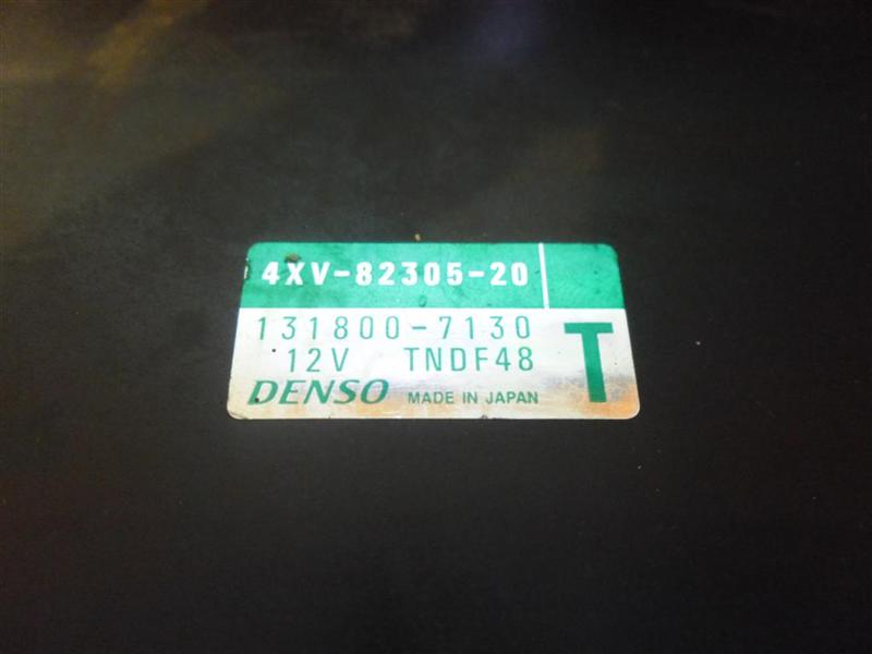

Padł mi moduł w R1 99 r pochodzenie Francja i mam problem z zakupem bo nigdzie nie mogę znaleźć z identycznymi oznaczeniami. różnią się literą (jak na fot. w prawym dolnym rogu) i nie tylko. Moze ktoś wie jak to wszystko rozszyfrować i czy jak kupię moduł po roczniku mojego motocykla i pozornie wyglądający tak samo to będzie działał??
Pomocy

Według mnie, to jest poprostu numer seryjny czy coś podobnego. Jak trafiasz na używany moduł z tego samego rocznika to wydaje mi się, że musi być odpowiedni. :P Z tego co wiem, to rynki motocyklowe Francji, Szwajcarii słyną z róznie blokowanych motocykli oraz przesadzonych norm spalin. Jeśli to nie jest numer seryjny, to może ta litera oznacza wersję blokowaną. Popytaj na forum przeznaczonym dla producenta głośników i motocykli, czyt. yamahy :D A jeśli tam Ci nie pomogą, to uderz do dilera Twojego motocykla. :dance:

Miałem kiedyś YZF 750R i oznaczenia na modułach były w zależności od nr ramy, czyli krajów na jakie dane moto było wypuszczone (4HN, 4HD, 4FM itd.). Moduły różniły się tylko tym, że późniejsze roczniki miały gniazdo na wtyczkę do czujnika położenia przepustnicy. YZF nie miała blokady na module, także wydaje mi się, że w R1 jest podobnie i powinno być ok.

Po mojemu R! 99 nie miało immo a jęzeli było blokowane to mechanicznie więc moduł nie ma tu nic do rzeczy. Bierz pierwszy lepszy i jazda. Najlepiej pożycz na chwile od kogoś zupełnie inny i bedziesz wiedział czy bedzię latał. Model 2002-2003 był już na 100% blokowany modułem starsze myślę że mechanicznie.

Dla mnie nie ma różnicy, bo masz moto na gaźnikach więc akurat moduł będzie pasował od innej R1 na 100%....podmień od kolegów i tyle a potem zamówisz na aledrogo i po kłopocie. To nie jest towar deficytowy jak w Hondzi 900RR przednie koło 16 :one:

Dopiero erone od 2004 roku miało immo ;)

Z chęcią bym spróbował podmienić z identycznym rocznikiem ale jestem teraz w Hiszpanii a tutaj nie znam nikogo kto takowy motocykl posiada, a zależy mi na czasie bo chciałem jeszcze trochę polatać przed deszczami. To jest KRAJ dla motocyklistów,prawie cały rok jeżdżenia. Moto na pewno nie ma immo. Więc zamawiam pierwszy lepszy z allegro. Wielkie Dzięki Koledzy. Wiedziałem ze tutaj znajdę odpowiedz. Pozdrawiam
