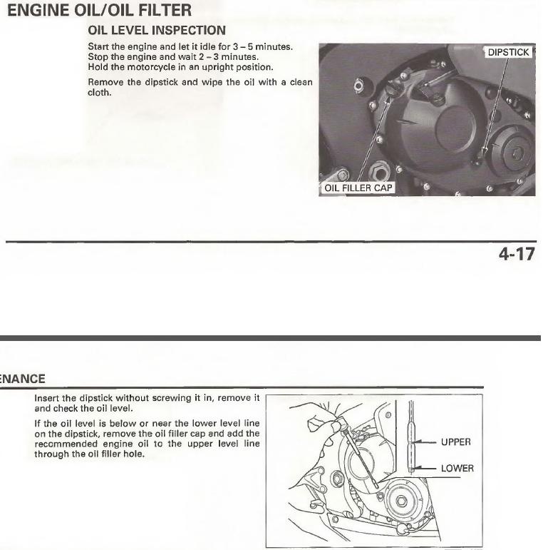

Re: SC59 olej
Post » 07 października 2015, 10:45
bez wkręcania bagnetu się sprawdza

Ooo no jak Maciekx ładnie wkleił serwis co tylko potwierdza co napisałem. Odpukać machnięte 400km i póki co stoi jak żyleta olej w miejscu ;) Bez kombinowania Motul V300 10W40. Z tym, że nie była pałowana.
