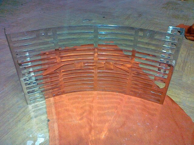

zmienilem jednak komin i bardziej mi sie taki podoba :) mam zrobiona oslone chlodnicy nierdzewke wypolerowalem ja na lustro o to efekt myslalem tez na innym wzorem na oslonie co wy na to ?

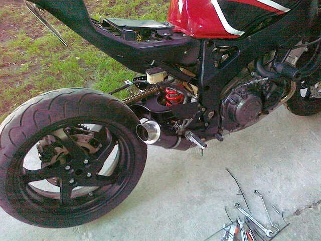

Przymiarka felgi 7x17 sponiewierana lekko :) ale prosciutenka na razie przymierzam musze ja wysrodkowac plus dystans dorobic w najblizszym czasie piaskowanie plus malowanie proszkowe finalnie mysle nad 200/50/17 lub 200/55/17 dalsze prace juz wkrotce :)
