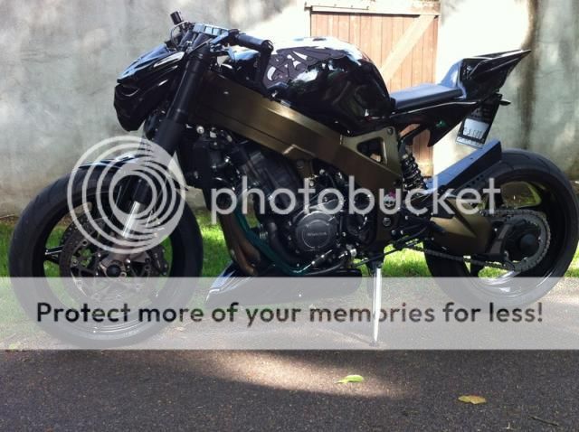

pomyśl nad delikatna klatka na silnik :ooo: może robić wrażenie :one:
co do tego zadupka mam fotkę fajowo wygląda z kominem pod silnikiem :D
moim zdaniem albo krótki gruby albo tak jak na focie :diabel: elo pozdro szerokości ;) :clap:

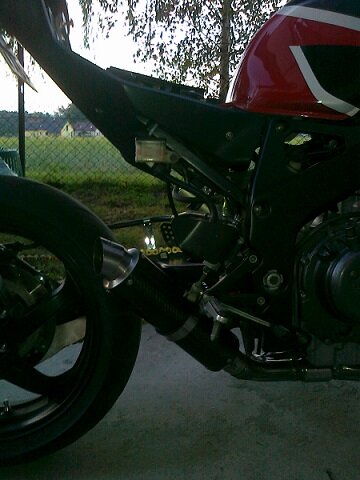

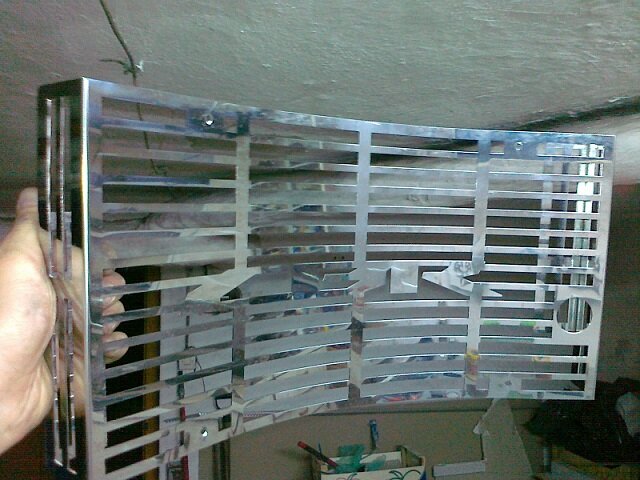

zmienilem jednak komin i bardziej mi sie taki podoba :) mam zrobiona oslone chlodnicy nierdzewke wypolerowalem ja na lustro o to efekt myslalem tez na innym wzorem na oslonie co wy na to ?
Posty: 936
Lokalizacja: cbr-dtr
Post » 07 września 2013, 22:59
kozak po pieronie :one:

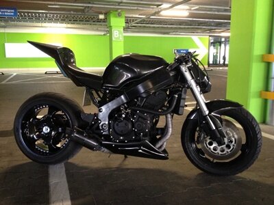

Post » 11 września 2013, 21:20
Piękny projekt :ooo: twoje wykonanie ;) jak nie sprzedam swojego gieroja to coś pomyślę o takiej modyfikacji na ''STREETFIGHTERA'' pozdro :one:
-1--2--klama i guma haha
Post » 11 września 2013, 21:42
Niestety nie moje wykonanie :P
Posty: 936
Post » 11 września 2013, 21:54
Coś pięknego :ooo: mam materiał i szykuję gruby portfel 100zł hihi: podobają mi się takie streetfighter-y jak będzie czas i siano zimą coś się wymodzi :one:

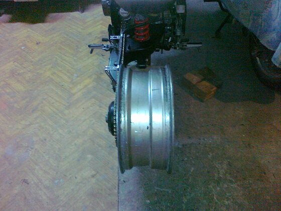

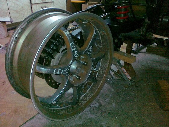

hejka
Przymiarka felgi 7x17 sponiewierana lekko :) ale prosciutenka na razie przymierzam musze ja wysrodkowac plus dystans dorobic w najblizszym czasie piaskowanie plus malowanie proszkowe finalnie mysle nad 200/50/17 lub 200/55/17 dalsze prace juz wkrotce :)
