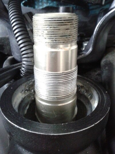

Zabrałem się za wymianę łożysk główki ramy i złapałem zonka. :(
Wcześniejszy właściciel tak mocno dokręcił nakrętkę że zerwał gwint na sztycy.
Po wielkich trudach udało mi się odkręcić.
Czy jest możliwość naprawy takiego gwintu? może jest możliwość przedłużenia tego gwintu co jest na samej górze tylko wtedy trzeba dorobić nakrętki. co o tym myślicie??
A drugie pytanie czy dolna półka z 1000rr z 2004r. podejdzie do 1000rr z 2006r.
Bardzo proszę o pomoc bo nie wiem co mam robić :/
pozdrawiam i dziękuję za odpowiedzi.

wydaje mi się,że ciężko będzie zrobić nowy gwint na tym zerwanym,może prędzej by się coś udało gdyby była większa średnica,ja widzę :kupno półki,dorobienie nowej sztycy,chyba że jakiś magik nad spawa i zrobi nowy gwint

jest taka sama w A i B, nie proponuję naprawy, różnie to wychodzi i każdy chyba sobie zdaje sprawę czym może grozić

Yoshi nie przeplacaj i daj naprawic twoja półkę do profesjonalnego zakladu z tokarkami. Dorobią ci nową sztyce a starą na prasie wycisną z pułki i nową sztyce wprasują na nowo zapłacisz 200-300zł i masz to samo.

no i ja tak myśle główki ramy fireblade sa takie same i można dopasować sztycę od innej półki np 929 gdzie półkę można kupić za 250zł

Po konsultacji z kolegą z forum półeczka zostanie wysłana do firmy w celu założenia nowej sztycy.
Firma daje dożywotnia gwarancje itd. jak przyjdzie podzielę się uwagami z zapodam fotkę.
A tak na marginesie wesołych i spokojnych Świąt :)
[ Dodano: Wto Sty 22, 2013 1:32 pm ]
Przyszła półeczka z nową sztycą:)
Półki wysłałem do firmy P.E.I. TECROL zapłaciłem 100zł (zrobienie nowej, założenie i sprawdzenie czy półki są proste). Wymiary sztycy są takie samę jak w org. tylko jest stalowa.
Wczoraj złożyłem wszystko do kupy i jak narazie wszytko na 5.

Gwint Ci zmieliło od uderzenia przodem, a nie od zbyt mocnego dociągnięcia gwintu. Półkę pociągnęło do dołu i przemieliło gwint. U siebie mam tak samo tylko troszkę mniej. Sztyce też musiałeś mieć zgiętą.

Motocykl miał dzwona w przeszłość. Też byłem zdziwiony ale tak jest nie stety.
[ Dodano: Nie Sie 25, 2013 10:50 am ]
Ja jeździłem z krzywymi lagami i połka przez trzy lata i nawet nie widziałem... Gwint był zmielony tak samo jak u Ciebie. Lagi i półki sprawdzałeś? Nie masz czegoś takiego że półka ucieka delikatnie na jedną stronę ?
[ Dodano: Nie Sie 25, 2013 3:14 pm ]
A jeszcze jedno pytanie. Jak wymienili sztyce to była taka sama jak oryginalna czy pełna bez otworu w środku?
