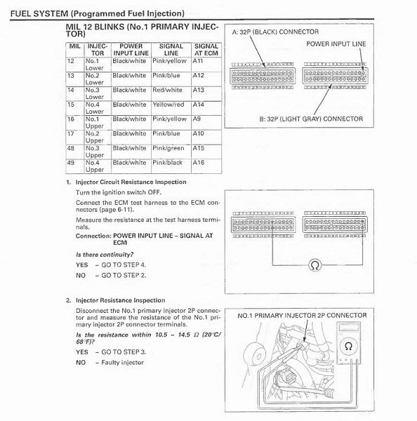

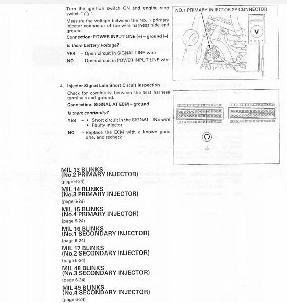

No. 3 PRIMARY INJECTOR, patrzyłem w serwisówce ale zabardzo nie rozumiem o co chodzi :/

z tego co zauważyłem jest to wtrysk nr 3 w dolnej listwie. Po wypięciu kostki z tego wtryskiwacza moto zachowuje się nadal tak samo czyli odpala, gaśnie, bład nr14. W przypadku wypięcia wtyczek z innych wtryskiwaczy moto zachowuje się poprawnie czyli nie załącza się pompka paliwa i nieda się odpalić. Może ktoś ma jakiś pomysł - uszkodzony komputer? a może wiązka?
