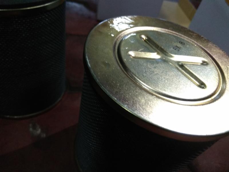

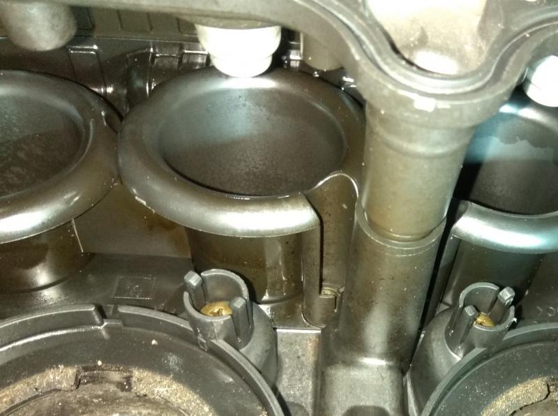

Ja, jako nowy właściciel zrobiłem to samo, samemu i powymieniałem filtry i płyny. Ale jest mały szkopuł... przy wymianie filtrów powietrza zwróciłem uwagę że w dolocie (puszka z filtrami i wlotami pod wtryski) są ślady oleju? Chyba olej, tak mi się wydaje... Na samym filtrze świeżutki olej... Proszę o pomoc w ocenieniu co to może znaczyć i co z tym mogę zrobić.
Podejrzewam że to może być odma... ale czemu? Jak?
Dodaje zdjęcia poglądowe. Dziękuje z góry.

Foto góry filtra która jest w oleju...

To nic takiego :) zmieniaj jak trzeba i ogień:)

Myślałem że może poprzedni właściciel ostro na koło stawiał czy co?
Ale to znak że obserwować czesto poziom oleju?:P Będzie ubywać?

Że tak powiem to jest norma czy daje na koło czy jeździ do odcięcia :) nie bierz tego do siebie lej full syntetyk i będzie ok. A olej sprawdzić nie zaszkodzi co jakiś czas. Moim zdaniem dasz w palnik to musi łyknąć na to nie ma siły.
