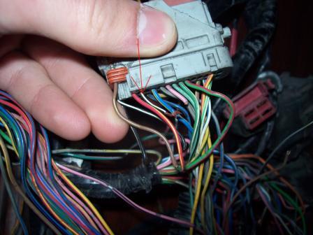

Mam problem ze swoją CBR 1000RR sc 57 z 2005 roku.
Mam wersję amerykańską i mam problem z jej odpaleniem.
Niedawno ją kupiłem, po przekręceniu kluczyka pompa nawet nie pompuje paliwa, podejrzewam że to moduł bo jest lekko uszkodzony.
Moje pytanie czy mieszka ktoś niedaleko Opola i ma taki moduł?
Przyjechałbym ze swoim zeby go sprawdzic, czy w inny sposób, kwestia dogadania.
Chciałem też zrobic samodiagnostyke ale po zmostkowaniu brązowego z zielonym, przekręceniu kluczyka i przełączeniu na ON nic się nie dzieje. czerwona lampa świeci non stop. Może coś zrobiłem źle?

A może zobacz czujnik uderzeniowy bo ja tak kiedyś miałem.
Zapomniałem podpiąć czujnika i dup... blada nic po włączeniu wszystko wruciło do normy.
Powodzenia

Ten czujnik mam podłączony, a na zewnątrz wszystko ok z nim.
[ Dodano: Pon Mar 14, 2011 7:09 pm ]
Może mi ktoś pomóc w ustaleniu do czego powinien iśc ten czarno biały kabel?
