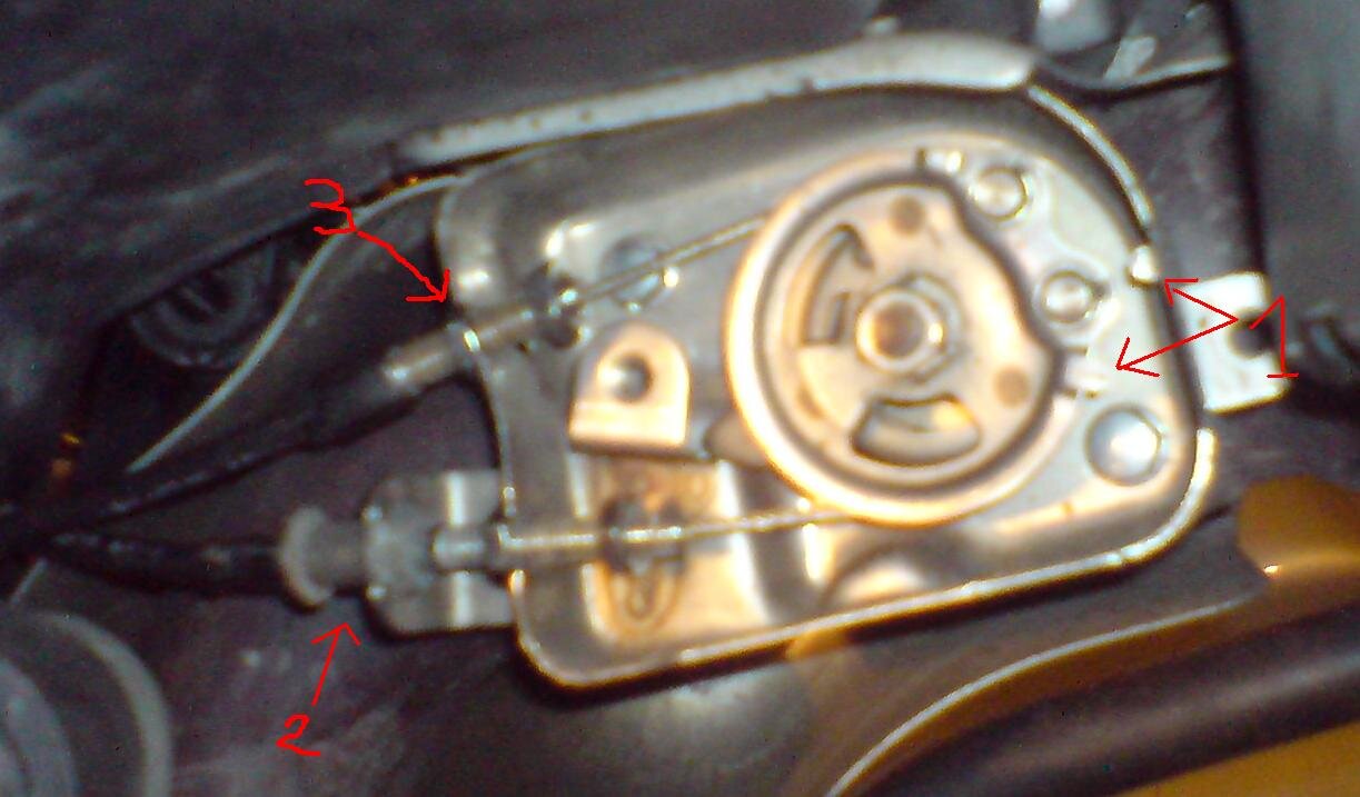

Odświeżę temat bo w związku z powyższymi problemami z wydechem i brakiem dołu kupiłem linki i postanowiłem je zamontować. Wszystko wg serwisówki ładnie pięknie, nawet sprawdziłem złącze DLC i zrobiłem mostek. Wg mnie "synek" ma kable z wersji europejskiej a przynajmniej takie same jak w wersji europejskiej czyli wziera się brązowy i zielony z lewej strony od zamka.

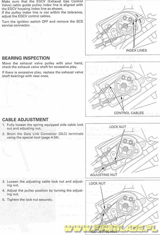

Ale do sedna. Zamontowałem linki i utknąłem na etapie regulacji. W serwisówce opisują to w rozdziale 4 str 34-36.
http://img66.imageshack.us/i/exup.jpg/
W linku 1 przedstawiam jak to wygląda w serwisówce. Mianowicie w serwisówce mówią tak:
W pierwszym kroku zrobić mostek na DLC, włączyć zapłon i po ruszeniu exupa skontrolować czy kreski (na kółku i na obudowie) się zgrywają. Jeśli nie to należy wyregulować linki. U mnie kreski odbiegają od normy grubo ponad centymetr !!.
Tak to wygląda u mnie: http://img126.imageshack.us/i/exup2.jpg/
Pierwszy krok przy regulacji polegał na poluzowaniu obu śrubek z linki dolnej (tej ze sprężyną). Następnie zrobić zworkę. Myślę że w domniemaniu też włączyć zapłon i knefel na ON. Dalej poluzować dwie śruby (jedna w jedną druga w drugą) w drugiej lince. W miedzy czasie wyłączyłem zapłon żeby mi sie aku nie rozładował bo ta to troche trwało w takim zakamarku. Dalej trzeba jedną ze śrub regulować ustawienie kołowrotka do cechy na obudowie. I tutaj pojawia się problem. Skręciłem (a właściwie rozkręciłem) tą śrubę bardzo mocno (śrubka z numerem 3 na obrazku tak jak w serwisówce) i jest minimalna poprawa ale ciągle bardzo dużo brakuje!! (śrubka z numerem 3 na obrazku). Gdy włączyłem zapłon to aż servo zajęczało od napięcia tej linki (chcąc wrócić do poprzedniej, gorszej pozycji) i nie ruszało się. Dodam że sprężynka drugiej linki jest maksymalnie skręcona (2 na obrazku) mimo że są luzy na śróbkach. Gdzie robię błąd. Pomóżcie mi:(. Lubie sobie pomajsterkowac i chciałem to zrobić sam ale widać nawet w serwisówce nie ma tak łatwo opisane. POMOCY :(. Dlaczego serve ciągle chce obracać kołowrotek poniżej cechy a nie na nią (1 na obrazku) :(

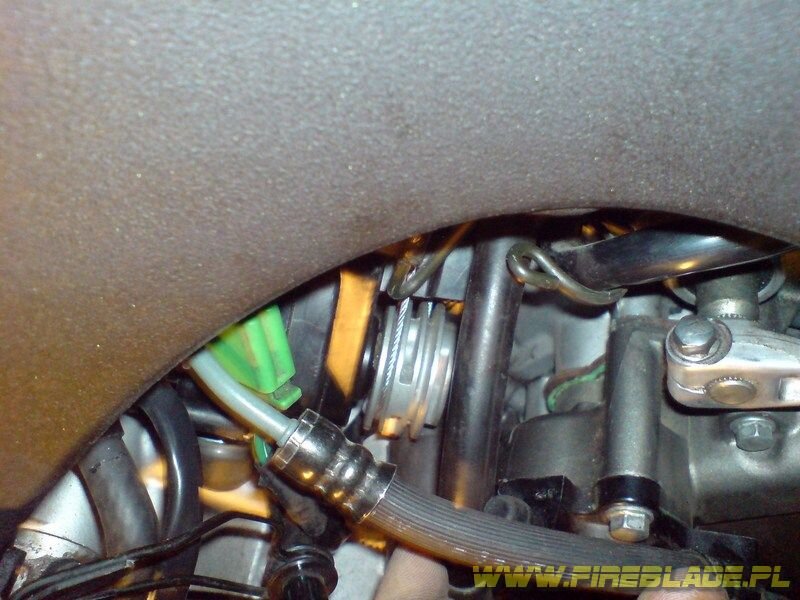

http://img202.imageshack.us/img202/8048/dsc00290w.jpg
Serwo działa, kołowrotek działa, połączenie kołowrotka z serwem prawidłowe (wg serwisówki. Linka górna na kołowrotku odpowiada tej łatwo dostępnej tej widocznej w 3 zdjeciu. Dolna linka na kołowrotku odpowiada tej lince która jest schowana za serwem z drugiej strony. Wogóle nie rozumiem jaka jest zależność pomiędzy złączem DLC a regulacją linek?

Post » 14 października 2009, 18:55
wydaje mi się że masz cos mocno pokręcone z linkami albo może tryby przestawione w servo (choć nie wiem czy to ma wpływ). jutro zobaczę jak u mnie to wygląda ale o ile dobrze pamiętam to taka pozycja jak w drugim linku to u mnie mniej więcej była po przekręceniu stacyjki (bez zworki DLC). a jak u ciebie to wygląda jak servo wraca w pierwotną pozycję??
