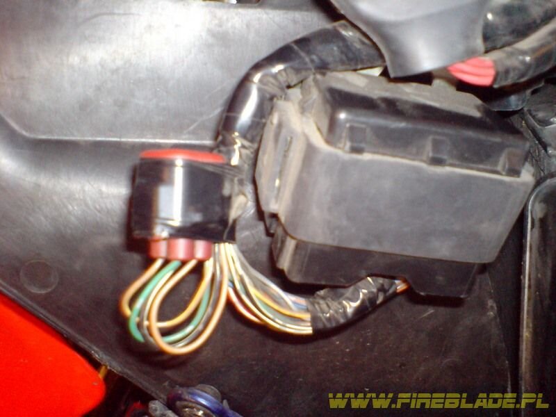

wszystko wydaje się działać, temat mam obcykany, serwisówkę prześledzoną. Jedyne co mi przychodzi do głowy to nie zwrócenie uwagi. Zrobiłem zworkę by sprawdzić błędy to zadziałało a może kiedy zrobiłem jeszcze raz by sprawdzić servo to nie zwarłem (bo używam zwykłego drutu). Także jutro zwrócę na to szczególną uwagę i dam znać co się działo. Jeśli zadziałał to przynajmniej pozostawie swóje poprzednie posty w ramach instrukcji dla potomnych :okulary:.
Przy okazji zrobiłem zdjęcie kostki DLC nie wiem jak u was ale ja miałem problem z odróżnieniem brązowego od żółto brązowego ;)
http://img376.imageshack.us/img376/2387/dsc00284.jpg

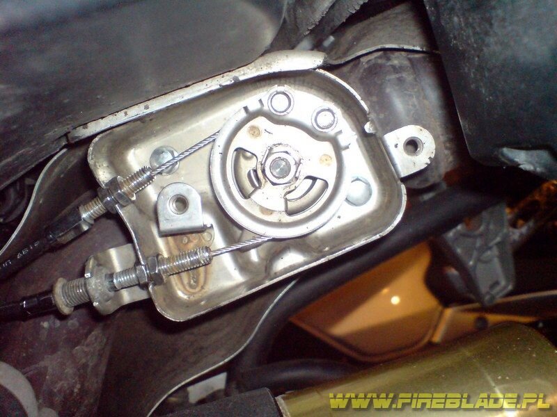

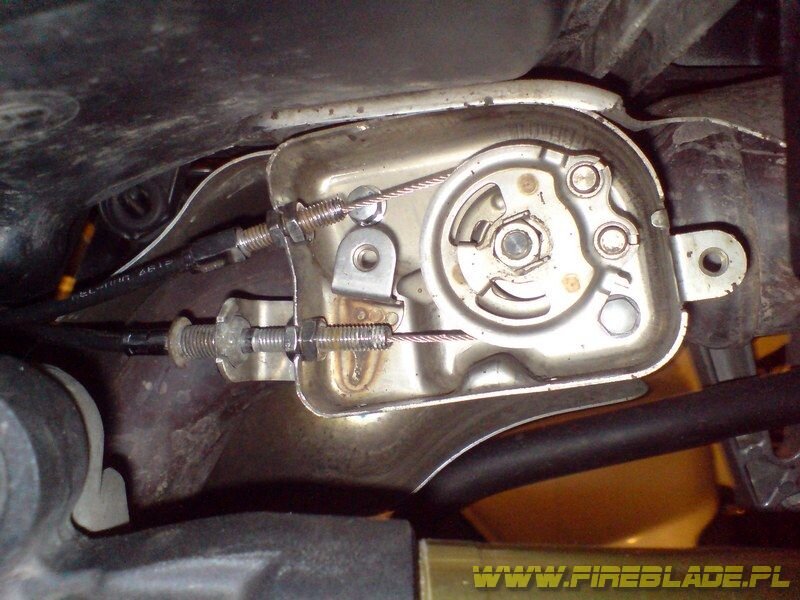

EDIT: No i udało się, okazało się że faktycznie nie stykałem w kostce serwisowej (używałem drutu 1,5 kwadrat więc nie wchodził i nie zwierał). Reszta poszła bez problemu. Dodam tylko że jeśli się za mocno naciągnie linki, to servo nie daje rady obracać i piszczy. Wtedy należy szybko je wyłączyć żeby się nie spaliło. Co ciekawe kiedy servo nie wyrabiało poprzez naciągnięte linki komputer pokazywał aż 5 błędów ( błąd nr: 2, 8, 9, 34 i 51), natomiast gdy wyregulowałem linki i serwo chodziło poprawnie to wszystkie błędy zniknęły :ooo:
Tak wyglądają wyregulowane linki
w trybie serwisowym: http://img70.imageshack.us/img70/2379/dsc00293d.jpg
a tak po wyłączeniu zworki: http://img61.imageshack.us/img61/3779/dsc00292g.jpg
Nie wiem tylko czy ta druga opcja to 50stopni otwarcia, wygląda na więcej ale narazie tak zostanie.

[ Dodano: Sro Cze 26, 2013 2:03 pm ]
a może ktoś łopatologocznie wytłumaczyć która linka ma gdzie iść :) ?
( cieżko to opisać ale...) : patrząc od wydechu i zaworu w wydechu - dolna linka z puszki ( ta ze sprężynką ) idzie sobie do silniczka pod bakiem i w silniczku jest od wewnątrz czy od zewnątrz kołowrotka ??
puszczona i zawija się do silnika czy na zewnątrz motoru w neutralnym położeniu ( choć to akurat widać na jednym ze zdjęć )
serwisówce nie znalazłem podłączania linek a jedynie ich regulacje, i nie wiem czy dolna linka z wydechu idzie u mnie tam gdzie trzeba i czy tym samym exup nie działa mi odwrotnie zamiast otwierać zamyka itd.
albo najlepiej - jest ktoś z wawy z sc 57a żeby mozna było sie gdzies ustawić i zebym mogł podpatrzeć jak to jest założone ? :) to chętnie podjade zobaczyć.
bo kuzwa żem założył linki iii nie jest dobrze.... :) bez linek moto jezdziło teraz nie chce ;) na zdrowy rozum chyba odwrotnie albo po prostu mi nie otwiera wydechu i sie dusi, moto powyżej 4 tyś obrotów nie jedzie mozna z manetą robić co sie chce ;P skastrowałem ją tym zabiegiem do jakichś max 90 koni ... eh
nie chce ich wywalać tylko zobaczyć czy nie jest lepiej jak są poprawnie podłączone bo bez nich jezdziłem długi czas i dół jest jakiś taki słabawy.
{ozdr
[ Dodano: Pią Cze 28, 2013 10:41 pm ]
oczywiscie założzyłemjeza pierwszym razem zle na kolowrotek i w momencie dodawania gazu zamykało mi zawór ;) muł straszliwy heheh
ustawiłęmwszystko jak powyżej na fotacj i jest ok - moze i ten dół sie troche poprawił ale kolosalnej rozniczy nie czuje .

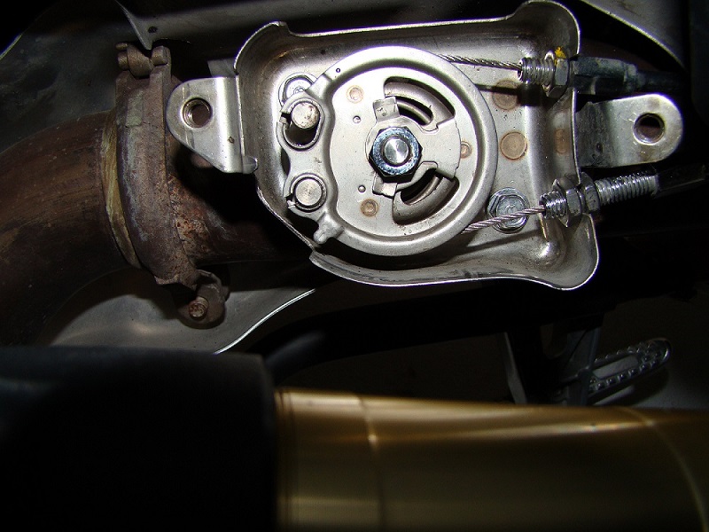

Post » 07 września 2015, 20:45
Witam w mojej hondzie sc 57b zawór egcv jest ustawiony na wyłączonym silniku tak jak na załączonym zdjęciu. Mam prośbę może ktoś z kolegów z forum wrzuci zdjęcie jak to powinno być prawidłowo ustawione z góry dziękuje
