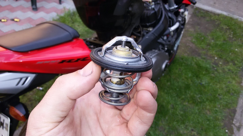

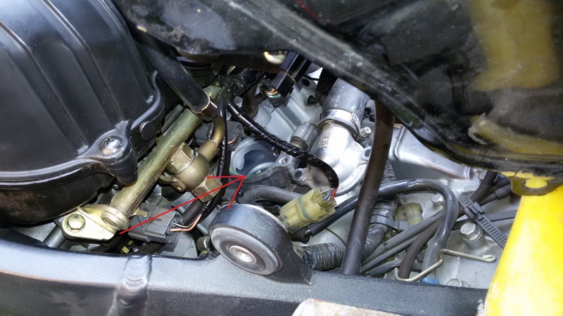

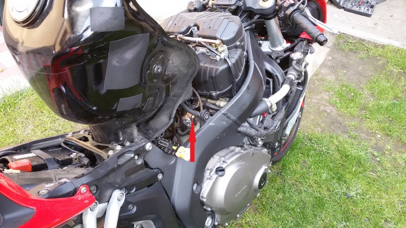

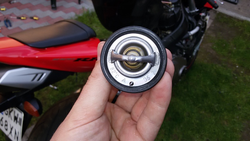

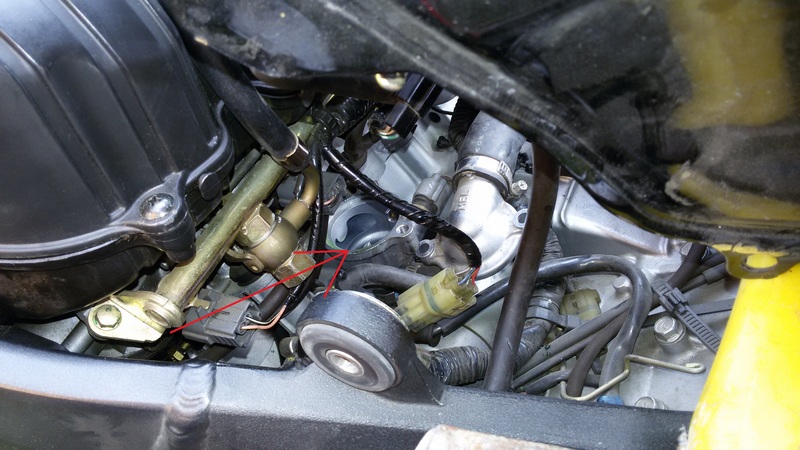

Wrzucam fotki dla tych, którzy kiedyś chcieliby sami dostać się do termostatu. Ja swojego wyjąłem sprawdziłem w garnku -pięknie się otwiera. Włożyłem z powrotem, zalałem i wszystko cacy śmiga, temp normalna czyli 78-82*C
Wychodzi na to, że chyba mi się termostat przyciął.
