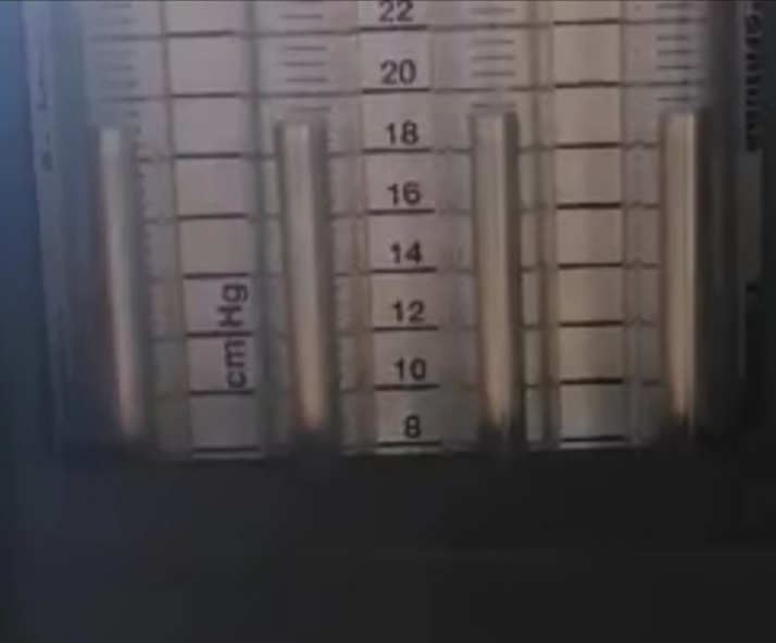

Waku

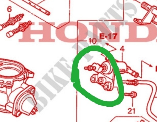

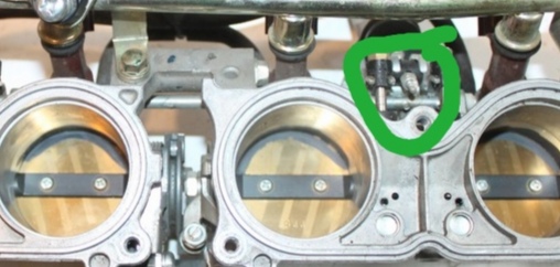

waku podcisnia wiem że foto słabe ale myślę że dobrze widać, moto to 2006 wersja b. I teraz tak przyczyną była regulacja ssania źle ustawione, z tego co zrozumiałem ssanie reguluje się przez temperaturę płynu chłodniczego, obok linki gdzie mamy obroty w przepustnicy są dwa wężyki w których jest płyn chłodniczy on idzie do właśnie tego zaworu od ssania. Zawór ma regulacje nakrętka bardzo mała jak pamiętam rozmiar 5 albo 5,5 poprostu musiałem odrobinę odkręcić bo ssanie nie zamykało się do końca teraz ustawiłem sobie ssanie na poziomie 2000 obr jak ma 40 stopni spada do 1300-1200 jak 60 to 1100. Co do samego ustawiania to trochę trzeba robić to na czuja potem czekać aż maszyna ostygnie ale naprawdę całkiem płyn w układzie musi być zimny odpalać patrzec jak się zachowuję itd.

Na zdjęciach zaznaczam o jaką śrubę regulacji chodziło.

Podciśnienie ok. U mnie tez ustawione pod 185mmHg.
