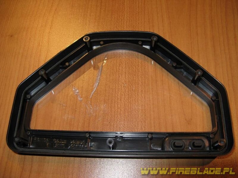

Raczej zapomnij o dorobieniu szybki. Ona jest owalna. Mi właśnie też pękła szybka podobnie jak Tobie:( Na zdjęciu ledwo to widać ale to takie mikropęknięcia. Musiałem niestety kupic nową:(

Ale kto ci powiedział że nie można kupić samej szybki? to co masz na zdjęciu można kupić w serwisie numer części: 37610-MEL-600 i wszystko jasne.

Doczytaj kolego dokładnie co jest napisane.
