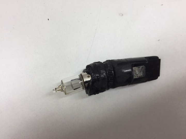

Odgrzebuję temat :)
Wszystko ładnie pięknie. Zrobiłem patent według opisu i zdjęć przez zimę. Po miesiącu latania... fasong / oprawa żarówki się stopiła. Żarówka to halogen 20W. Zdjęcie poniżej.....
JAKIEŚ POMYSŁY? :/ Może żarówka LED? Pytanie jaka konkretnie?
