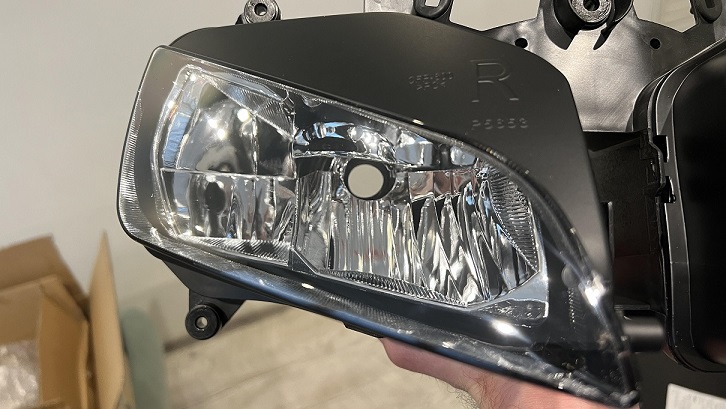

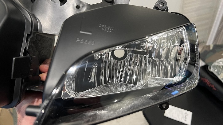

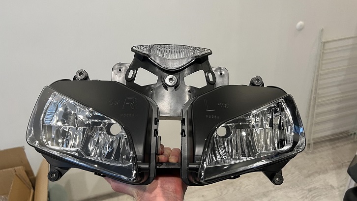

Ponizej zdjecia lamp
przod
Lewa
Prawa

Ja kupiłem za grosze wersję EU z potłuczonym kloszem, plastik i odblaski były ok. Rozkleiłem angielską lampę i tą eu przy pomocy opalarki przełożyłem szyby i jest ok. Tylko oznaczenia nie są właściwe ale świecą dobrze.oczywiście zrobiłem też kris#kros z kostkami ;-)
