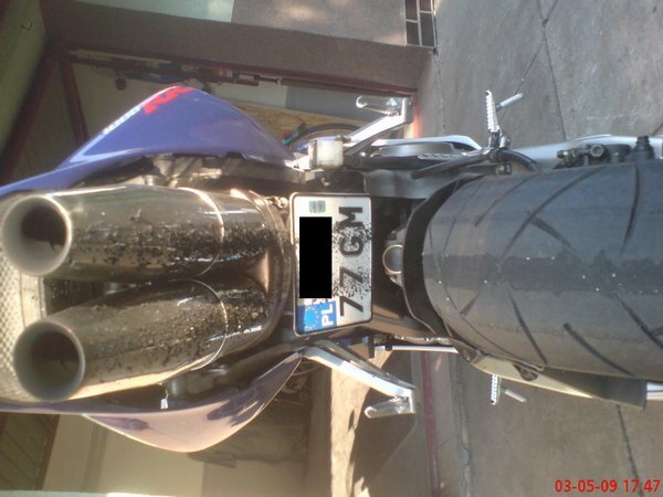

No i gitara
francja elegancja
a co do tej tabliczki to zamontuj ja tak jak ja mam i bedzie cool :P

ERNEST- czy myslisz ze jest to warte przerobki? ja w moim rr mam scorpiona od poczatku, tak ze nie wien jak moto chodzilo z oryginalem . mam tez oryginalny wydech moze sie skusze na tego pomysla :) -mick998-
[ Dodano: Sob Cze 13, 2009 12:07 am ]
jeki 87 - chyba juz pora wyskrobac ta gume z tych kominow :brawo: ;)
