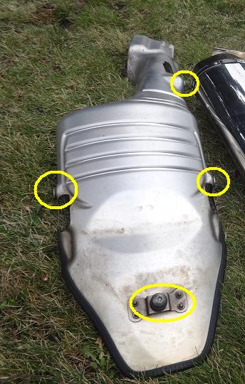

a mianowicie mam założony tlumik akrpa i tą srebrną oslone od temperatury nad nim ,bylo ok do momentu az wywalilem oryginalne mocowanie tablicy i teraz widac to gowno wiec bede to odkrecal.pytanie brzmi czy duzo z tym roboty i w ilu to jest miejscach mocowane ? obejdzie sie bez odkrecsnia wydechu?i wypelnienia stelaza?

Nic sie nie stanie jak zwalisz też tak miałem. Roboty nie ma wiele prosta szybka robota

Ja ze sportowego wracałem do serii i o ile dobrze pamiętam jest on mocowany na 4 śruby. Jedna na początku wydechu, koło exupa i dwie śruby w okolicy mocowania wydechu do ramy i jedna pod lampą tył.
Tu masz fotkę:

dziekówka ,jutro z rana sie biore do roboty,spróbuje to odkrecic i wyrwac bez zdejmowania wydechu

bez zdejmowania/odkręcania to możesz mieć ciężko, bo jak widać mocowania wydechu przechodzą przez tą blachę, chyba że to powycinasz i masz sporo luzu między wydechem, a wypełnieniem zadupka. Myślę, że bez choć poluzowania wydechu i opuszczeniu go na samych kolektorach nie da się tego tak szybko i łatwo zrobić, ale kto wie :D

temacik ogarniety dzieki koczisowi i jego fotce:) wyciagnalem gnoja bez odkrecania wydechu ale bokiem na lewa strone tak to teraz wyglada http://www.fotosik.pl/pokaz_obrazek/3db ... 7fc99.html ps mocowanie tablicy od 600rr pc37 wiec musialem dorobic dystanse ale lupilem bardzo okazyjnie 140zl z kierunkami wiec bylo warto.
