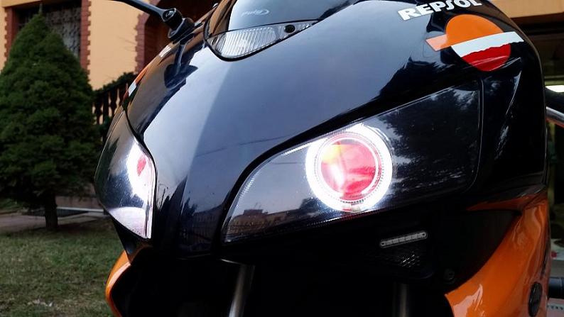

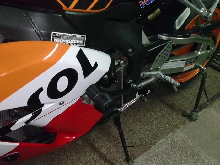

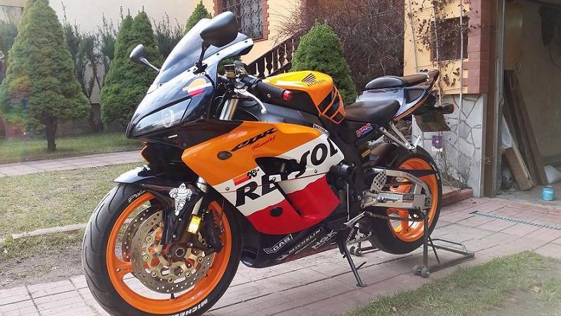

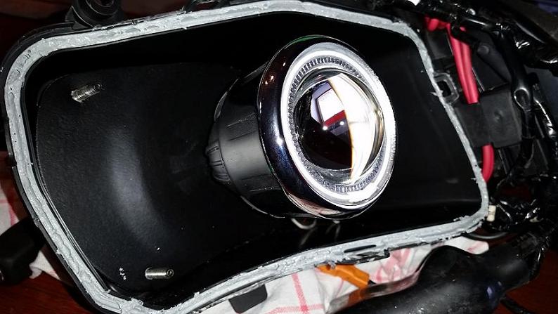

Witam
Chcialbym sie pochwalic swoimi modyfikacjami

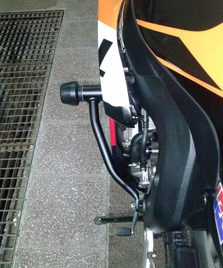

1 crash pady troche na wzor jednego kolegi z forum ktory robi takie polklatki
2 soczewki + ringo ccfl + devil eyes - koszt ok 500 zl ze wszystkim co potrzebne do przerobienia lamp
Re: Soczewki + crash pady
Post » 01 marca 2015, 20:21
lampy mega :clap:
powiedz jak to świeci i wrzuć zdjęcia z nocy

Przymierzam się do zrobienia podobnej klatki.
Może wrzucisz dodatkowe foty?

JA od siebie dodam ze gdybym szukal takiego motocykla w dziale gielda to nigdy bym nawet nie bral go pod uwage.
szacun za wykonanie i poswiecony czas.

czesc przyjacielu moglbys mi wytlumaczyc jak otworzyles lampe??? tzn ja nie moge jej otworzyc bo podobnie jak Ty mam tak kupe silikonu

Zeby otworzyc lampy trzeba miec bardzo dobra suszarke albo opalarke i wtedy podgrzewasz dlugo miejsce zlaczenia pozniej podwazasz i delikatnie ciagniesz masz tu linka na ktorym sie wzorowalem
: https://www.youtube.com/watch?v=dfTtOzo ... freload=10

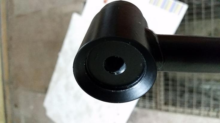

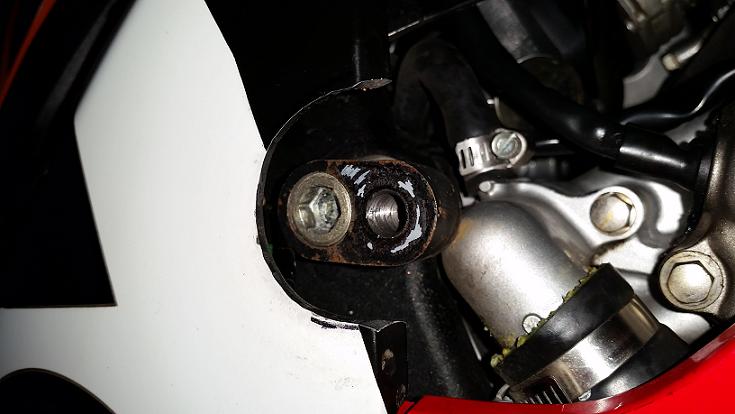

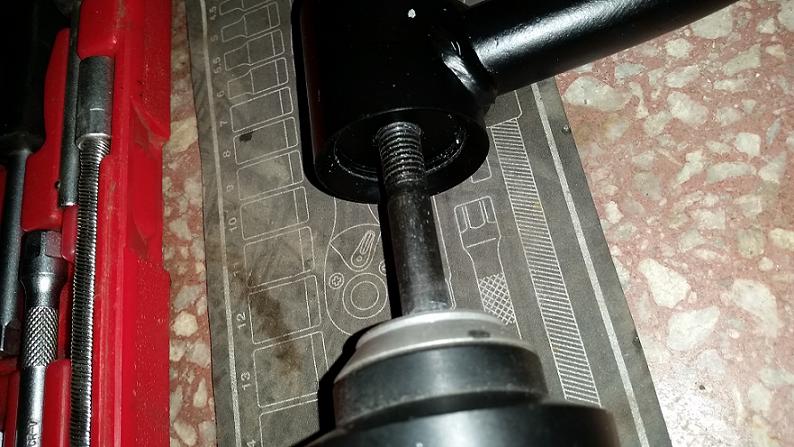

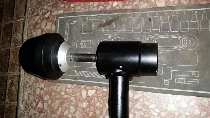

I wrzucam zdjecia crashy
Probowalem zrobic zdjecie w nocy soczewek ale widac tylko rozblysk od ringów .:)

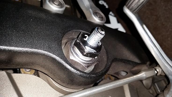

Mocowanie do ramy wykorzystane z crash pada .
mocowanie w tulei za pomoca utwarczonej szpilki 10 mm i na sztywno wchodzacych reduktorów.

fajne te soczewki podobają mi sie a jaki koszt zakupu takich soczewek i gdzie można je kupić ? pozdrawiam

witaj na wstepie napisalem ze koszt nie przekroczy 500 zł kupiłem na allegro tylko trzeba wybrać jak najkrótsze
