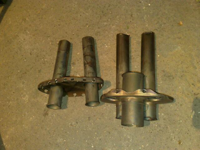

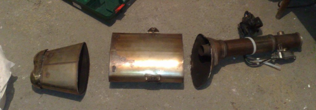

Post » 06 listopada 2009, 15:33
Gdyby kiedyś ktoś chciał się bawić w przeróbkę seryjnego wydechu to wrzucam fotki, może komuś ułatwią robotę. :okulary:

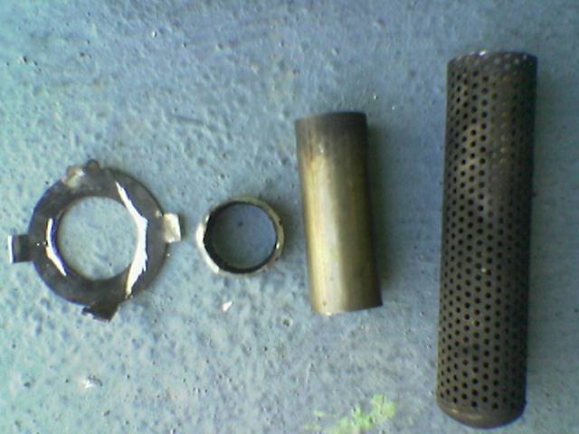

Zarzuć jakiś filmik jak brzmiał przed i po operacji:)
Ja swojego czasu tez taki zabieg przeprowadziłem w swojej 954rr.
Rozbebeszyliśmy akcesoryjnego QUILLA bo sie okazalo ze nie byl przelotowy.
Po operacji inne moto. Wkręcało się na obroty znacznie chętniej i brzmiał naprawdę fajnie.
Było głośno ale tak że jak robiłem długą trasę to dźwięk nie był męczący.
Oto czego pozbyłem się ze środka ;)
