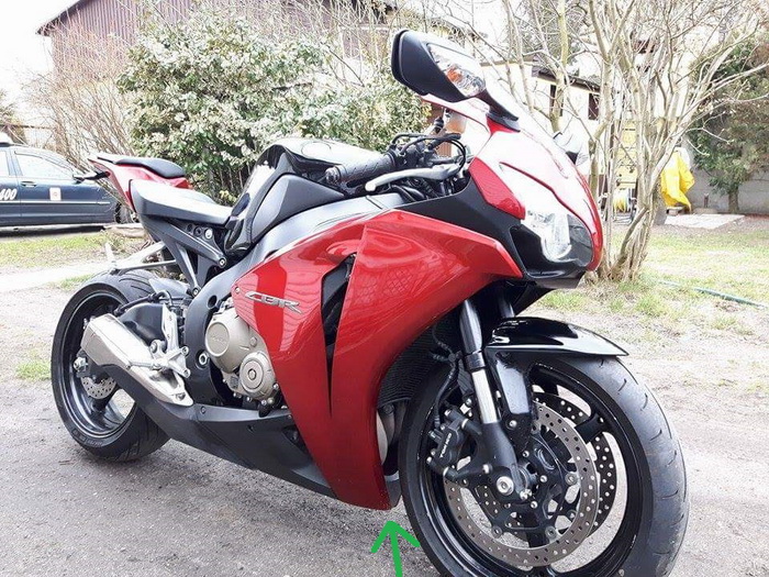

Witam demontowałem pług i teraz kłopot jest ze założeniem tzn prawa strona owiewki bocznej na dole nie dochodzi idealnie do pługu jak docisne ręką to jest miód przed demontażem wszystko było super spasowane gdzie popełniam błąd dwa podejścia i to samo zaznaczę tylko że nic nie zostało urwane czy tez ukruszone .Jakieś patenty na montaż kolejność wpinania Zdjęcie przed demontażem i chodzi właśnie o tą stronę,Z góry dziękuje za pomoc i rady

witam ,na poczatek sprawdz czy kazda owiewka ma po tyle samo "dzyndzli", powinno byc ich po trzy , dwa na dole i jedna bardzo wazna troche wyzej, przykrec z jednej strony plug z tej samej strony spasuj z owiewka , potem spasuj druga strone (najtrudniej), i przykrec druga strone, ja zeby miec wiecej manewru elementami wykrecam jedna srubke z owiewki, przyznaje ze pasowanie na te bolce jest bardzo irytujace, lepiej tego za czesto nie robic bo z czasem napewno cos sie upie.doli
