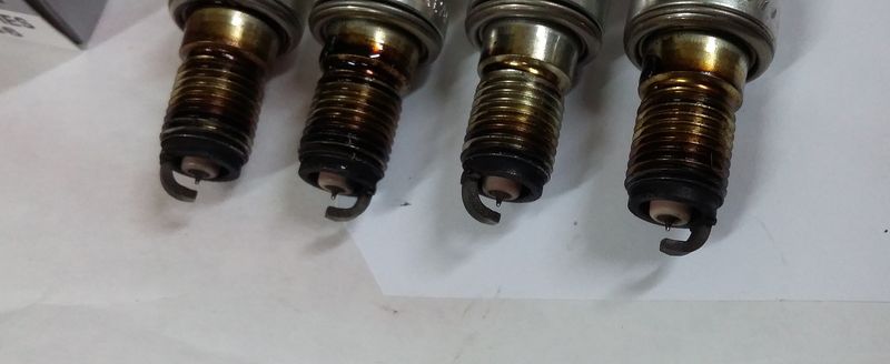

Czesc Nihu. Szczerze to licze na Was tak naprawde. Nigdy nie mialem moto o rozbieraniu nie mowiac. Ale ja nie kupilem go aby pojezdzic i oddac. Chce go na dluzszy czas. Dlatego uznalem ze abym mial do "niej" pelne zaufanie musza ja rozebrac mozliwie najbardziej i sprawdzic wszystko od A do Z. Nie wiem kto jak nia jezdzil co w srodku namotal - a tak bede mial pewnosc ze widzialem, zrobilem, wymienilem. Uznalem ze skoro to robie to chce wymienic wszystko bez wzgledu na to czy to jeszcze sie nada - nie chce za kilka miesiecy grzebac w czyms co moglem wymienic przy okazji.

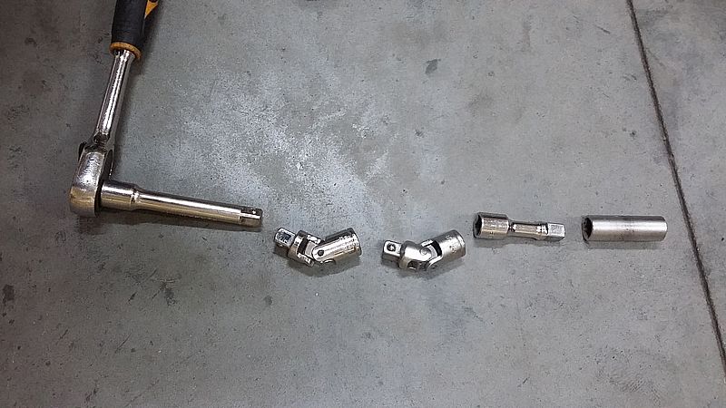

Dzisiaj mega wyzwanie - wymiana swiec. Bedzie sie dzialo - zwlaszcza ze dydekowanego nie mam klucza. Jak sie uda to pokaze skladaka wielokompletowego :D:D

świece z tego co patrzyłem w sc59 wymienia się co 50 tyś km. więc może nie potrzebnie wymieniasz, a jaki masz przebieg? bo jak już 20 tys czy wiecej to jeszcze zawory wypadało by sprawdzić jak już chcesz mieć pewność na czym jeździsz.

Diamond kup sobie zestaw kluczy serwisowych do Twojej CBR. Koszt około 60zł, a czasem się przydają. Masz tam miedzy innymi klucz do świec, klucz do regulacji amorka i parę innych :D

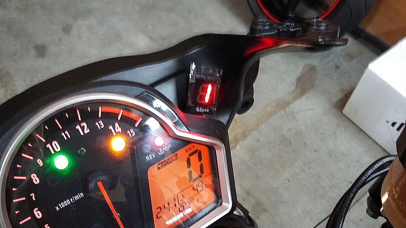

Ale od początku. Świece udało się jak wymienić, zwłaszcza kiedy się ma ściągnięte wszystko. Zero gimnastyki praktycznie. Może dlatego też, że z 3 kompletów kluczy robiony zestaw był :) Skoro było rozebrane pociągnąłem także licznik. Puściłem go wewnątrz po kablach tak, że idealnie dochodzi do wtyczki. Luz został rzędu 1cm. Pomimo, że nie ma napędu postanowiłem dokonać konfiguracji i jakoś poszło - hula i buczy :) Wszystko podłączyłem i nastąpiło pierwsze odpalenie. Odpalił od ręki i na tym koniec przyjemności było. Wyłączyłem, pojechałem coś zjeść i kiedy wróciłem zrobiłem ponowienie. Odpaliła ponownie. Wyłączyłem i wtedy nastał koniec. Trzykrotne próby odpalenia nie dały rezultatu co widać będzie na filmie. Kiedy przestałem nagrywać jeszcze dwa podejścia zrobiłem i nadal nic. Wtedy po raz kolejny przystąpiłem do próby dając manetkę gazu do oporu. Pomieliła trochę, warknęła i odpaliła. I od tej pory kolejne kilkanaście prób było pozytywne. Nie mam pojęcia co to mogło być. Jest jeszcze coś. Raz na 50 odpaleń jak ją kupiłem po przełączeniu kluczyka jest ten teścik, później włączenie przycisku słychać urządzonko, żółta kontrolka się zapala i gaśnie i sprzęt gotowy do odpalenia jest. No właśnie. Raz na te kilkadziesiąt odpaleń ta żółta się wcale nie odpala i nie słychać tego urządzonka. Wyłączenie całości i włączenie ponowne sprawia, że wszystko gra do kolejnego razu po kilkudziesięciu odpaleniach. Co to może być i gdzie szukać przyczyny? To coś co wydaje dźwięk przy tym żółtym znajduje się pod siedziskiem ale nie sprawdzałem co to jeszcze.

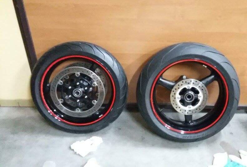

Co jeszcze? Aaaa przy okazji naniosłem paski na felgi. Nie wygląda najgorzej, tym bardziej, że chcę ją zrobić z elementami czerwonymi.

klucz do swiec trzeba bylo poszukac hondowskiego ori

kolejna sprawa która że tak powiem z chrzaniłeś, założyłeś nowe świece i przepaliłeś ledwo minutę, czego się nie robi tak samo jak krótko trwałe przepalanie zimą. pierwsze odpalenie na nowych świecach powinno być solidne i dosyć długie żeby porządnie się rozgrzały a najlepiej odpalić i po prostu pojechać jeśli jest taka możliwość.
co do płynu hamulcowego przepompuj standardowo jak piszesz ta sama zasada jak w autach, chcesz dobry płyn to RBF 660 Factory line
tu jeszcze cytat o świecach
Po wkręceniu nowej świecy do silnika należy uruchomić silnik i pozostawić go uruchomionym do momentu uzyskania przez niego temperatury eksploatacyjnej.​ Powoduje to tzw. wygrzanie świecy.
Jest to szczególnie ważne podczas pierwszego uruchomienia. Pod żadnym pozorem prosimy nie wyłączać silnika po krótkotrwałej pracy. Ponowne uruchomienie silnika często pokazuje, że świeca nie działa.
Dzieje się tak, ponieważ silnik pracujący na ssaniu ma bardzo bogatą mieszankę, podczas spalania której powstaje sadza, która osadzając się na świecy tworzy powłokę bogatą w węgiel, który przewodzi iskrę.
Stosowanie się do powyższych zasad zaowocuje długim czasem eksploatacji, a co za tym idzie, zadowoleniem z jakości świec NGK.

aa faktycznie napisałes przebieg jakoś mi to umknęło no to nie ma co na razie patrzeć pewnie, ale tak samo świece mogles wykrecić i zobaczyć jesli nie wypalone ładne suche to trzeba było zostawić bo jak mowię serwisówka każe wymieniać co 50 tys km nie co 12 jak w suzuki :)
