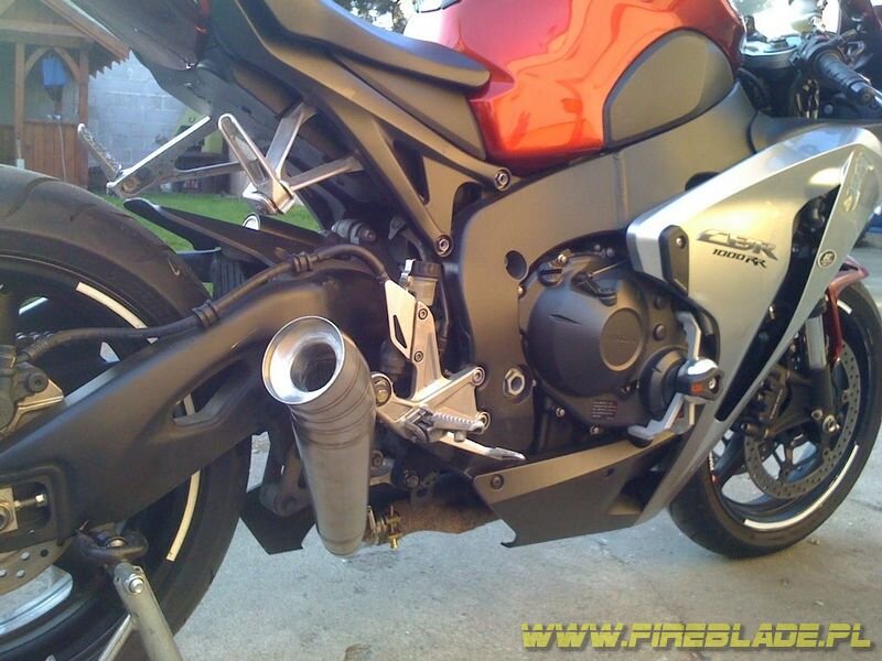

Ja zamontowalem cos takiego :) motocykl stracił dól ale komin robi wielkie booooom. Bez db killera sie nie obejdzie
