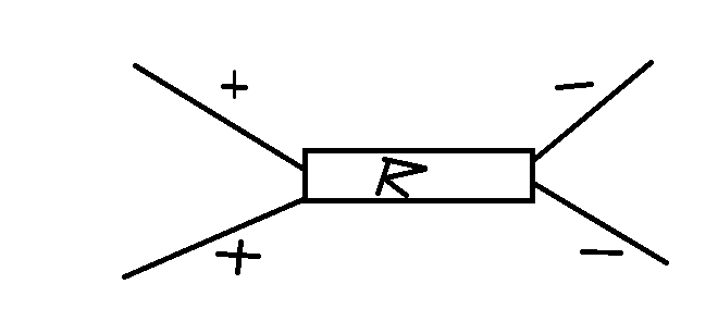

Nie rozumiem. Po jednym czyli jedna na plus jedna na minus czy jeden rezystor na plus jeden na minus?
S1000RRRR Racing Red Alpine White 2014
Re: Kierunkowskazy LED a przerywacz
Post » 16 stycznia 2016, 22:32
Jedna strona rezystora masz dwa kable idą na kierunek i kabel zasilający i tak samo robisz z drugim koncem rezystora

Mozesz mi to rozrysowac?

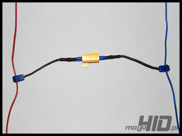

Post » 17 stycznia 2016, 00:06
czerwony plus niebieski minus podłączenie jak masz 2 rezystory na 2 kierunki

Post » 17 stycznia 2016, 00:32
Bez tytułu.png (7.62 KiB) Przeglądany 5276 razy
A ile Ty masz ledów w tym moto 4 czy 2?

Post » 17 stycznia 2016, 11:51
Mam tylko dwa ledy na tyl.
Na chlopski rozum powinno byc zwarcie. Jak polaczy plus z minusem przecie? Czy ten rezystor jakos inaczej dziala...?
