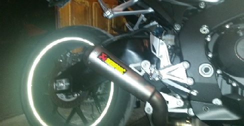

panowie dzis akrapa zamontowałem w swojej :) uwaga 2014rok sonda jest w kolektorze a w starrrszych w tlumiku jakos tak. wiec u mnie nic nie trzeba robić tlyko linke wywalic od exupu i tyle :) moje wrazenia ? moto chodzi troche jak V-ka i w srendim zakresie obrotow poczulem wyrażna roznice w oddawaniu mocy - moto jest duzo żwawsze wstaje na gume z podczas przyspieszania na 2 biegu duzo duzo lepiej jak na oryginale !! jest bardzo głosny !! PS gdzie kupic db killer do tego bo jest miejsce !!
