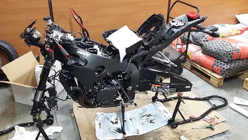

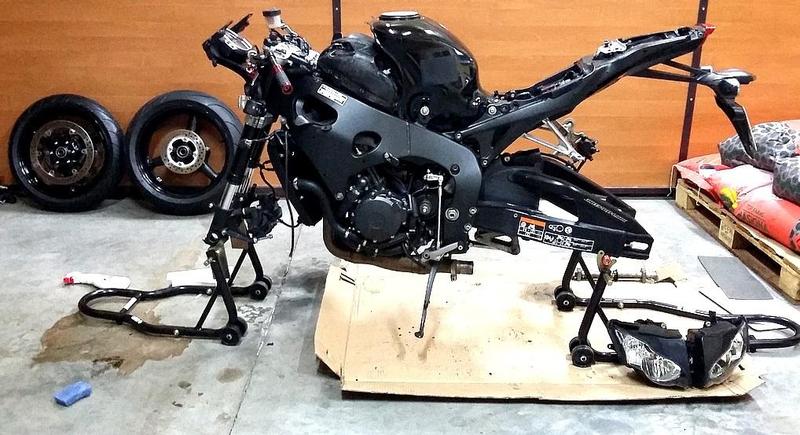

Witam Panowie. Hania kupiona we wrześniu 2015 w końcu trafiła na warsztat. Chcę ją zrobić od A do Z we własnym zakresie ale z pewnymi zapytaniami natury technicznej chciałbym się zwrócić do Was. Jeżeli będziecie chętni do pomocy z góry dziękuję.
Do zrobienia:
- założenie uszczelki po prawej stronie (moto po ślizgu i poprzedni właściciel po prostu "naje***" silikonu (zrobione)
- wymiana filtra FILTR POWIETRZA K&N HA1008 (zrobione)
- wymiana świec NGK IMR9E-9HES (zrobione)
- wymiana klocków VESRAH VD-170JL + VESRAH SINTERED VD-174JL (zrobione)
- wymiana oleju MOTUL 300V 10W40 (zrobione)
- wymiana płynu chłodniczego MOTUL INUGEL EXPERT (zrobione)
- wymiana płynu hamulcowego Motul Rbf 660 Factory Line (zrobione)
- kompletna wymiana napędu
- wymiana owiewek (zamówione jadą)
- wymiana szybki na akcesoryjną (na stanie)
- modyfikacja lampy na Bi-Xenon (w trakcie)
- obszycie siedziska i zadupka (w trakcie)
- wymiana napinacza łańcucha na akcesoryjny (zamówiony jedzie)
- wymiana lusterek (w trakcie)
- wymiana wydechu (w trakcie)
- montaż licznika GiproDs model H01 (zrobione)

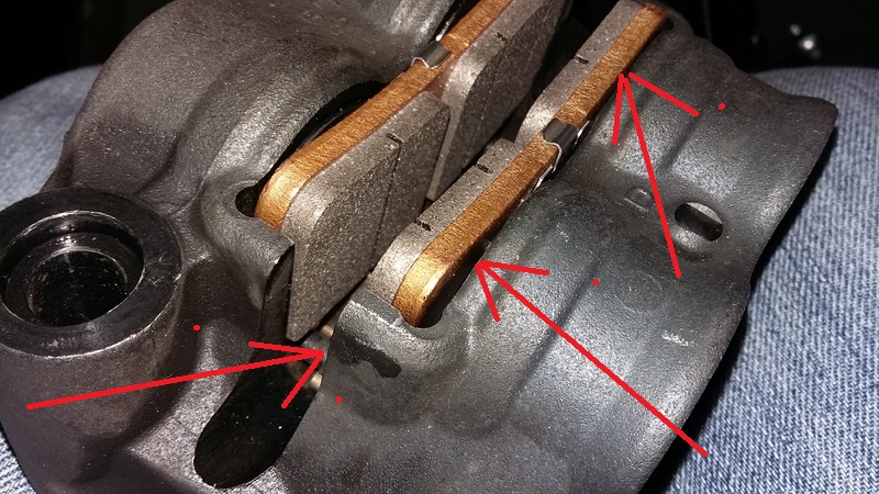

c) Wymieniałem klocki. Tłoczki poczyściłem, blaszki też i po włożeniu klocków coś jeszcze extra potrzeba zrobić? Znów mi zamącili, że jakimś środkiem powinienem posmarować klocki aby coś tam się nie działo ale to jakaś kolejna bujda?

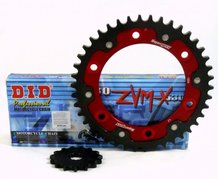

d) Wyciąłem łańcuch i jutro przyjdzie nowy ( DID Supersprox RED SC59 ). Możecie mi polecić abym nie męczył się zakuwarkę sprawdzoną dla laika abym się nie gimnastykował?

tloczki to jakbys rozbierał z zacisku to trzeba wtedy składać na specjalna pastę a jeśli nie rozbierles calego zacisku to nic tam nie trzeba smarować jedynie prowadniczki delikatnie tylko.

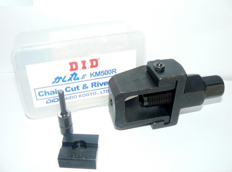

zakuwarka na otwartą zakuwkę dida wystarczy pewnie jakas byle jaka najtansza z internetu

pokaż jaką? z internetu czy gdzies na miejscu? droga?
zakuwales juz kiedys lancuchy ? nie załuj tego smaru na x ringi itp lancuch oczywisci ZVMX zamowiles?

Maćku to jest Łańcuch: DID 50 ZVMX- pro street X-ring z zakuwką xringową. Nigdy nie zakuwałem. Będzie to debiut ;) Moto też nigdy nie miałem to jest mój pierwszy. Wyszło 450zł ale absolutnie nie chodzi w tym przypadku o pieniądze.
Jeżeli chodzi o zakuwarkę to zamówiłem tą z załącznika.

Z tym smarowaniem po załozeniu nowych klockow, pewnie chodziło o uzycie smaru miedzianego - aby uniknac piszczenia klockow. Nakłada sie go na styk klocków z tłoczkami i na trzpienie mocujace klocki w zacisku.

pierwszy motocykl SC59 WOW nieźle, a mi chodziło o cene zakuwarki. did 50 to inaczej 530, masz na pudełku od łancucha did 50 napisane?

toper-utl pisze:Z tym smarowaniem po załozeniu nowych klockow, pewnie chodziło o uzycie smaru miedzianego - aby uniknac piszczenia klockow. Nakłada sie go na styk klocków z tłoczkami i na trzpienie mocujace klocki w zacisku.
To te miejsca? Kupić zwykly smar miedziany?

maciekx pisze:pierwszy motocykl SC59 WOW nieźle, a mi chodziło o cene zakuwarki. did 50 to inaczej 530, masz na pudełku od łancucha did 50 napisane?
Maciej ale podałem Tobie cenę zakuwarki właśnie ;) Na opakowaniu jest napisane 530 na łańcuchu. Nie jestem zwolennikiem podawania linków bo później wygasają i nic nie wnoszą do postu wiec moze tak zrobie...
